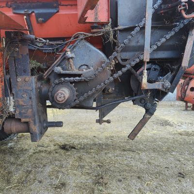

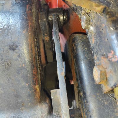

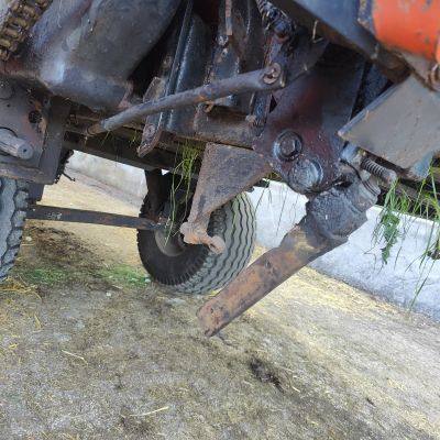

Goeiendag, ik ben op zoek naar een tandwielkast als op de foto voor een Deutz Fahr f550 ladewagen. De hevel achter de tandwielkast is krom en de breekbouten gaan er om de haverklap uit.
Renze
kramp.com/shop-nl/nl/…
Asdiameter opmeten en zon stangkop bestellen bij Kramp, die erop lassen en je probleem is voor 5 tientjes opgelost. Met zon sferisch lager maakt t niet uit dat ie krom is 😉👌
Effen paar schijven ertussen om m uit te vullen zodat ie mooi vrijloopt, en draaien met dat ding 💪🏻
robin-jansen
@Renze we hebben besloten de boel eraf te slopen en er een hydro motor aan te knutselen.
Bedankt voor de tip!
Renze
@robin-jansen dan moet je er ook n vertragingskast bij hebben anders trekt ie t niet..
robin-jansen
@Renze ja dat komt helemaal goed
