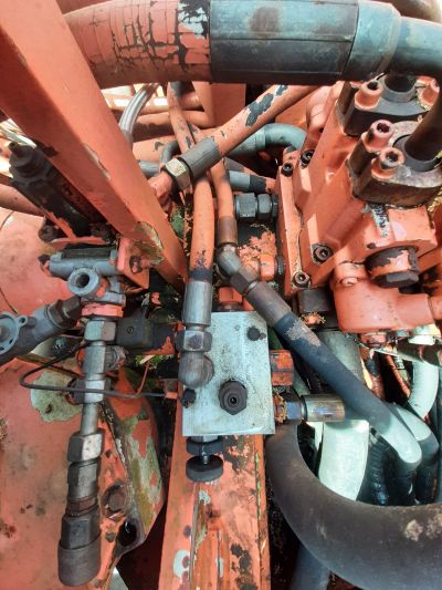

Atlas 1304 zoek ik de werking van de extra bediening ( kantelbak aansluiten)
Ik kan de leidingen op de arm vinden die leiden naar een druk regulator. Simpel gedacht zouden daar dan 2 kleppen op moeten zitten een druk linksaf en 1 voor druk rechtsf . Ik zie er maar 1.
Ik heb ook geen draad naar de joysticks
Iemand die weet hoe ik dit werken kan krijgen ?
Habohartog
Zie fotos

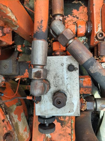

Dit is de regulator zitten de slangen wel juist zo ?
Geen idee hoe de flow moet zijn ? Iemand een idee of een foto van zijn extra bediening ?
Mag PB
FONHOF
@Habohartog staan er letters op de reduceer ? P,t en L?
mfrijder
@Habohartog dit is een maaikorf aanstuur blok.
Deze heeft druk en volume regeling maar kan aan naar een kant druk zetten op de leidingen.
Benny Telstar
Denk dat t een maaikorf/ sloopfunctie is, die gaat maar 1 kant op..
Habohartog
@Benny Telstar
Dat zou wel eens kunnen ja dan mis ik 1 klep...
