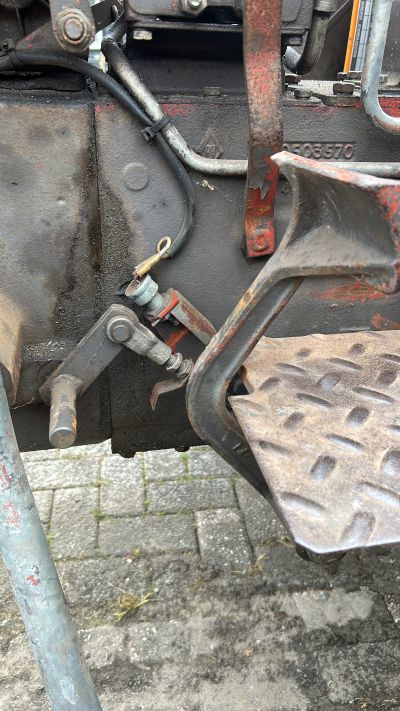

Ik heb pas de Renault 461m gekocht die mijn opa en vader nieuw hebben gekocht, nu kwam ik er achter dat de koppeling vrij hoog zit , wat kan ik hier aan doen de stang bijstellen of de is de koppeling aan vervanging toe?
In onderstaande foto zie het pedaal en de stelstang
Hoor graag van jullie
Dit is de stang waar ik nog aan kan stellen
Gewoon proberen: de koppeling stellen, zorgen dat er voldoende vrije slag is. Blijkt dat daarna de koppeling nog slipt vervangen
@dirkao koppeling slipt totaal niet maar zit gewoon wat hoog in het pedaal, als ik hem in de 4e 5e of 6e versnelling zet en 1500 toeren gas geef met de poot op de rem dan slaat hij ook gewoon af
Heeft die koppeling altijd hoog gezeten, of slipt hij nu, soms kan je het pedaal wat naar onderen stellen masr let wel op dat je druklager wel vrijloopt van de vingers
@goeiedag eem koppeling slipt totaal niet maar zit gewoon wat hoog als ik 1500 handgas geef en m in de 4e 5e of 6e versnelling zet slaat hij ook gewoon af
@goeiedag eem wat het druklager betreft zit er een deksel onder die je los kunt maken? En als je de koppeling helemaal intrapt moet hij vrij wezen ?
@Larswilbrink Ik weet niet of er bij een Renault een deksel onder zit die je los draaien kan en op de vingers en het druklager kan kijken, maar als je wat versteld moet je wel uitkijken wat je doet, loopt je druklager net tegen je vingers aan en net niet dam slijten je vingers af en loopt je druklager naar zijn mallemoer, dus even uitkijken als je wat versteld wat er gebeurt
Ik zou zelf de vork (die op de foto onder de schakelaar zit, en waarvan je de pen er uit kunt halen om hem te verdraaien) zo afstellen dat het pedaal 3 of 4 cm vrije slag heeft voordat je merkt dat de koppeling bediend wordt. Het ontkoppelingslager loopt dan allicht ook wel vrij wanneer je de koppeling niet ingetrapt hebt.
Komt de koppeling dan ook goed vrij bij ingetrapt pedaal (schakelen gaat zoals voorheen) dan zou ik het zo laten.
