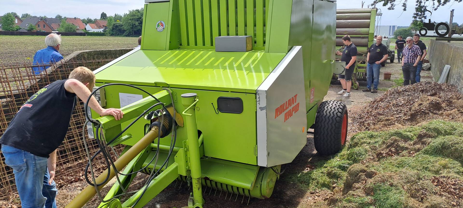

Hallo iedereen,
We hebben een Claas ROLLANT 46 pers. Die perst alles behalve goed zijn balen, totaal niet hard geperst. eerder eieren dan balen
Nu heb ik wat opmerkingen, vaststellingen en vragen:
Nu heb ik opgemerkt dat 1van de 2 hydraulische cilinders van de kap achteraan lekt, dit is wel cruciaal voor drukbehoud op de baal voor de kap toe te houden denk ik dan. Dus die wil ik eerst gaan vervangen.
Nu stel ik ook vast, dat de buzzer afgaat wanneer op de manometer de naald iets in het rood komt, volgens mij klopt dit, helaas geen mooie balen.
Het is ook onlogisch dat de druk ok zou zijn wanneer de balen totaal niet hard geperst zijn en de kap achteraan niet deftig sluit.
Kan je überhaupt de druk verhogen van een rollant 46? dat de balen harder geperst zijn?
ik heb me laten vertellen dat er kan er iets kan veranderd worden aan het overdrukventiel van de hydraulische cilinders. maar dit geen geen sinecure is...
Kan er me iemand helpen aan een onderdelenlijst, gebruikershandleiding en werkplaatshandleiding?
op het internet is quasi alles betalend of in flarden te vinden...
extra: de pers heeft een zeer smalle pick-up 1,4 meter... weet iemand of ze dat kunnen ombouwen naar een grotere? bv 1,8 of 2 meter
extra: het is nog met koorden: weet iemand of ze dat kunnen ombouwen naar netten?
ik weet het, we zouden beter kijken voor een goede occasie 😄
Alvast bedankt!
Staat de achterklep dan ook deels open als de baal op druk is en je stopt?
@Jeroen-ford varieert, meestal blijft de klep toe, en gaat de buzzer, dan rijd ik nog wat verder om toch een iets beter baal te krijgen en dat gaat de klep open. maar dan nog trekt het op niet veel. Bij de nieuwere persen zit er een "vergrendel-systeem" op de klep voor deze dicht te houden. Ik heb al gedacht om zelf iets te maken met 2 kleine hydr. cilinders die de klep vergrendelen . En dan kan openen wanneer klaar.
@leboisclairet2023 met verschillende persen heb ik geperst, maar daarvan was er maar 1 met vergrendeling op de klep. Ik zou het niet weer willen hebben. De cilinders en (een goed werkende) overdruk zijn veiliger tbv het behoud van je pers. Als het in de vergrendeling zit, en je drukt hem te vol, draai je je pers rollen aan stukken, liever dat hij het er dan achteruit uit gaat gooien..
Onderdelen zijn te vinden via Claas Connect. Als je de machine op serienummer toevoegt zit je gelijk bij de juiste onderdelen.
Handleidingen zitten daar meestal ook bij, maar weet niet of dat voor zulke oude machines ook nog geldt, een Claas dealer zal je anders ook nog kunnen helpen
@Kosk123 zeer goede tip bedankt! heb het serie nummer toegevoegd, nu moet de lokale dealer nog goedkeuring geven voor documentatie te kunnen bekijken!
