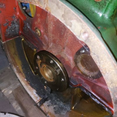

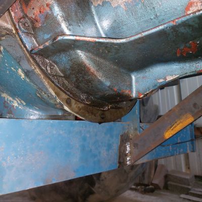

Mijn fordson super major 6 cilinder cargo motor lekt aan de achterste krukaskeerring.
Moet de tractor open tussen motor en versnellingsbak of moet je gewoon de carterpan eraf halen en daar de nieuwe keerring monteren?

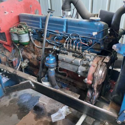

Ligt nu een 5,9L motor in, is dit hetzelfde zoals een 6,2L?
(Foto van de groene motor is een 6,2l)
Groetjes Vincent
Dit zijn de foto's
@MF65power de onderste helft zit in de carterpan. Om de bovenste helft te vervangen moet de krukas van z’n plaats komen.
@redeagle14 ja ik zie t, dit is geen onderhoudsvriendelijke constructie... bij de meeste motoren loopt de keerring op de naaf waar je t vliegwiel op bout...
Maar hoe krijg je de keerring over de naaf heen dan ? 🤷🏻🤷🏻😬
@Renze is een katoenkeering in 2 delen. Keerring eerst in de olie laten weken.
