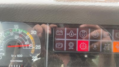

Ik verlies transmissie druk. Iedere keer gaat het rode lampje aan bij lage toeren. Heeft iemand hier ervaring mee? Ik denk zelf dat de pomp versleten is maar het lijkt er op dat de pomp binnen in zit?
Welk lampje brand er? Eb zijn er verder nog verschijnselen?
@Bostractor oh ik had bij de 3050 het lampje links daarvan. Blokkeerde soms met optrekken en met sturen ging dat lampje branden. Lagedrukcircuit gemeten en die gaf veel te weinig bar aan. Bleek de lagedrukpomp kapot te zijn

Lampje war bij jouw brand is van oliefilter, zou verstopt zijn.
Als je hem reeds vervangen hebt maar lampje gaat nog aan, even je sensor vervangen, vermoedelijk deze defect.
