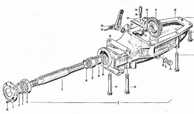

Hierbij een tekening van de maaibalkaandrijving

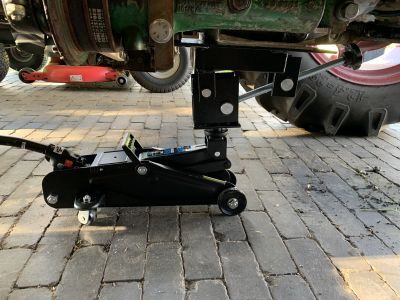

Gewoon de maaibalk eraf of neerklappen dan de olie van de versnellingbak af, en dan de aandrijving ondersteunen met een garage krik en los draaien, dan zie je vanzelf hoe hij los komt, eerst 2 bouten eruit wat langere erin en dan de rest eruit, en zakken maar. Beetje zelf improviseren hoe wat los gaat komen.
Dat cardan weeg niet zo gek veel, 20 kg ben je een eind op weg

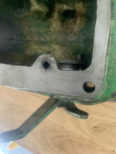

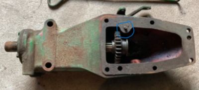

Moet ik nog rekening houden dat de veer en de kogel (nummer 27-28 op de onderdeeltekening) kan wegspringen tijdens het losmaken, of zit deze door nummer 26 opgesloten?
Dit kan ik niet goed zien op de onderdeeltekening.
@pronk geen idee, zulke dingen kom ik vaak achter bij het demonteren, alles voorzichtig los halen en foto's maken, straks weer gewoon afdichten met vloeibare pakking
Wordt het veertje van de arretering door de spanstift opgesloten? (spanstift blauw omcirkeld op de foto) Kan het veertje wegspringen tijdens demontage?

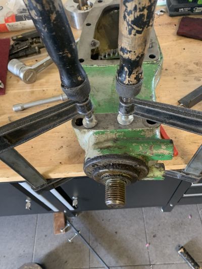

Begonnen met "de operatie".
Het demonteren van de aandrijving ging vrij gemakkelijk met een rij krik met versnellingsbaksteun.
Gewicht van de aandrijving zonder hulp as viel me erg mee.

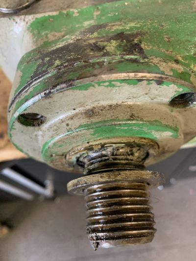

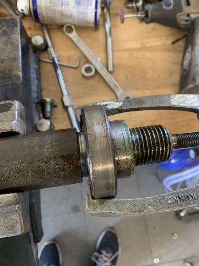

Moeilijkste was om de riemschijf los te krijgen; deze zat erg vast.
(Linkse draad dus met de klok mee losdraaien.)
Lager en keerringen vernieuwd.

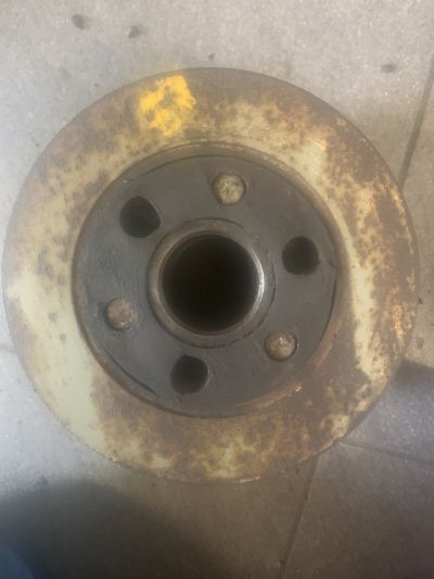

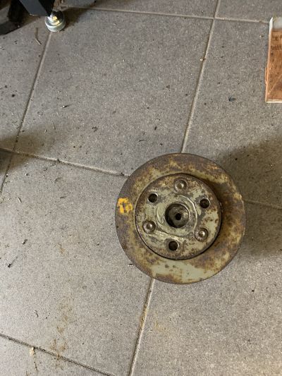

"De kop is eraf."

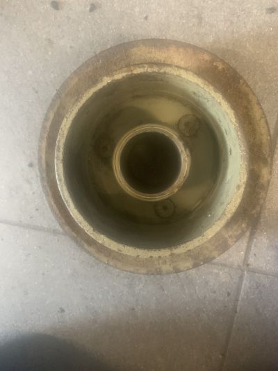

De "kop" (Riemschijf)
Hier zit een losse ring tussen.
Lager 6207
Binnenkant schoon). Veer en kogeltje goed bewaren. (Diameter Kogeltje 8mm)
Binnenkant riemschijf

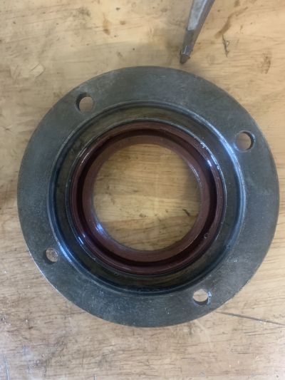

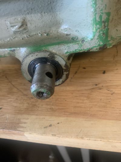

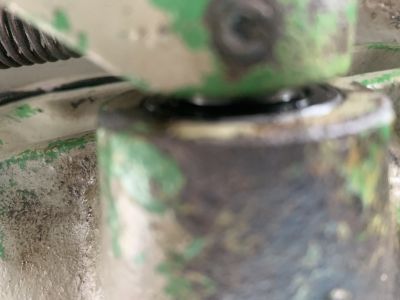

Keerring schakelas 18x30x7
Keerring riemschijf 45x60x7

Krik met versnellingsbaksteun

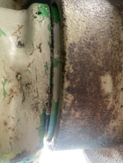

Inmiddels zit alles weer in elkaar. Na de 2e poging is de overgang tussen versnellingsbak en maaibalk aandrijving lekdicht. Gevuld met verse olie 80W90 GL4.
Keerring riemschijf dicht
Achterzijde aandrijving nu wel dicht
Keerring schakelas dicht
Deling maaibalk aandrijving-versnellingsbak dicht
