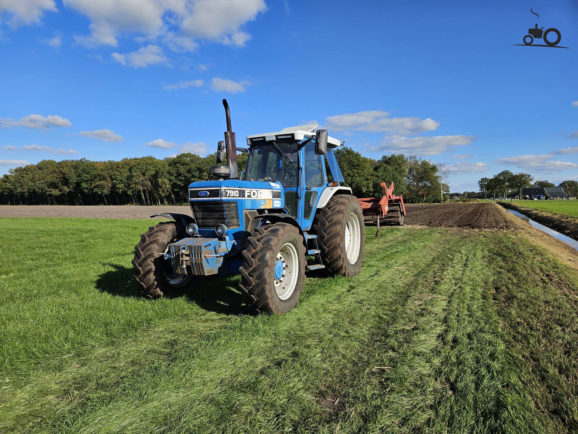

Mijn stuurbekrachtiging is sterk verminderd de afgelopen tijd nu heb ik mijn stuurbekrachtiging pomp al gedemonteerd gehad en de afdichtingen en o ringen vervangen ( hiervan was er een afdichting gesneuveld). Nu zit alles weer terug op de trekker en nog vind ik dat hij slecht stuurt. Ik kan als ik stil sta niet sturen zonder minimaal 1500 toeren te draaien en zelfs dan gaat het maar amper
waar kan er nog meer een probleem voordoen in de stuurbekrachtiging. Of is het normaal dat ik stilstaand niet kan sturen ? Er hangt wel een volle set frontgewicht aan de trekker.
