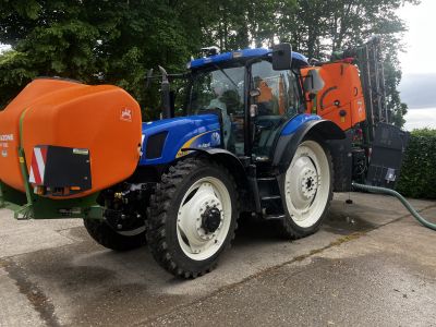

Ik rij sinds dit voorjaar met een Amazone UF2200 met een Ft1500 fronttank. Nu is de gewicht verdeling wel mooi, behalve het laatste rondje. Als je dan moet draaien is die erg licht van voren.
Nu zoek ik wat plug en play ideeën om netjes extra gewicht te plaatsen. Wil geen water in de voorbanden en het frame van de fronttank is maar dun gezet staal. Dus daar maak je ook niks aan vast.

Even voor de beeldvorming.

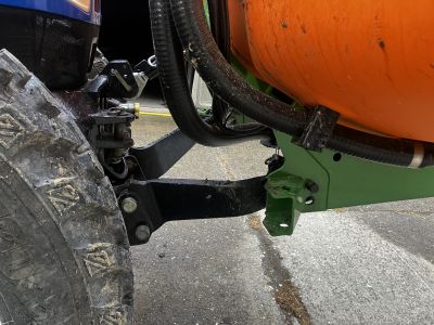

@farmerstefan Topstang aan trekker een gat hoger. dan kun je rekje maken wat in het onderste topstang gat past en in de trekhaak pen. Het is niet ideaal omdat je maar twee punten hebt maar het moet wel kunnen denk. Rekje wat naar beneden maken waar je dan een stuk of vier frontgewichten tussen de hefarmen kunt hangen. wel goed opletten als je spuit laat zaken dat topstang van spuit niet in knel komt.
Misschien kan je wat losse frontgewichten aan de hefarmen van de fronthef hangen om te kijken hoeveel gewicht je nodig bent.

Kun je de pennen van de kogels niet vervangen voor 1 lange as?
Dan kun je tussen de hefarmen een gewicht hangen, eventueel afsteunen aan de hefarmen zodat het niet schommelt. Lijkt mij dat er wel ruimte tussen hefarmen zit.

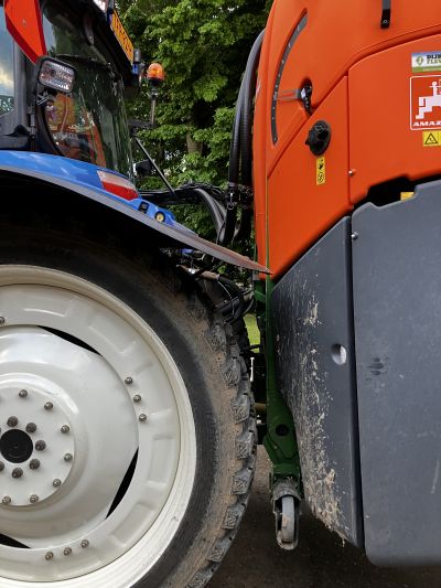

@hobbyboer spuit zit er wel echt kort op. Zal wel er wel een foto van maken. En je heb 350 liter nodig voor een intensief reiniging programma. Daar wil je ook geen risico mee lopen.

Kan helaas niet dichter op de trekker. Hij zit al in de achterste aankoppel punten.

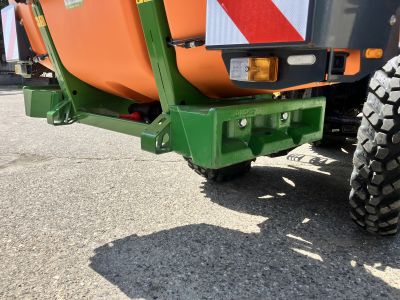

Dit is de oplossing geworden. Na een tip van Ferdinand Dijkstra. 2 x jd 110 kg gewicht

Dat is een hele nette oplossing!! Werkt t naar behoren/ is het voldoende gewicht?
Mooie spuitcombinatie. Tenminste als het dezelfde is waar laatst foto’s van op Agrifoto stonden.
farmerstefan
@Fast Eddy ja klopt. Goed gezien.
