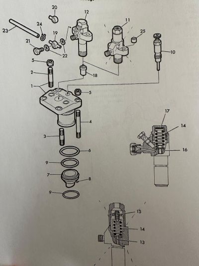

Mijn gedachte was de verstuivers ultrasoon te reinigen.
Verstuiverhuis gedemonteerd maar ik kom nu niet verder.
De dop bovenop, kan die los of kan het onderste deel eraf geschroefd ?
Ik heb beiden geprobeerd maar ze hebben geen zin, dus ik dacht het eerst maar eens na te vragen voor er meer kracht gebruikt gaat worden.

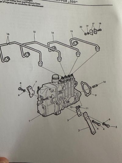

Maar deze trekkers hebben toch een lijnpomp? Die zijn wel wat makkelijker. Ik kan wel kijken hoor, ik heb nog wel een onderdelen boek ervan.
Ik weet nog wel dat ontluchten wel lastig was. Het beste gaat het om de tank helemaal vol te doen, omdat er ook geen opvoerpomp opzit.
@JD3010 klopt, hele mooie lijnpomp ! En ook het ontbreken van de opvoerpomp heb ik van jou al eens gelezen in een ander Lanz 500 topic.
Onderdelenboek heb ik hier ook bij de hand en ook de originele gebruiksaanwijzing, dank voor het aanbod.
@JDLanz500 Dan kun je zien hoe de verstuivers in elkaar zitten. 👌
@JD3010 Toch kon ik hieraan niet zien hoe ik die verstuiver uit z'n huis kon krijgen, maar zoals ik nu dus gelezen heb is dat maar goed ook en wellicht ook helemaal niet nodig 😄
We gaan ze weer terug zetten.

Verstuiverhuizen zijn dus uitgenomen en bij een mechanisatiebedrijf laten testen.
Verstuivers zijn prima, maar 1 verstuiverhuis is op de aansluiting met verstuiver gescheurd en lekt behoorlijk.
Nu dus op zoek naar een nieuw verstuiverhuis, zoals nr 12 op bovenstaande tekening.
Iemand enig idee of suggestie waar te zoeken ?
