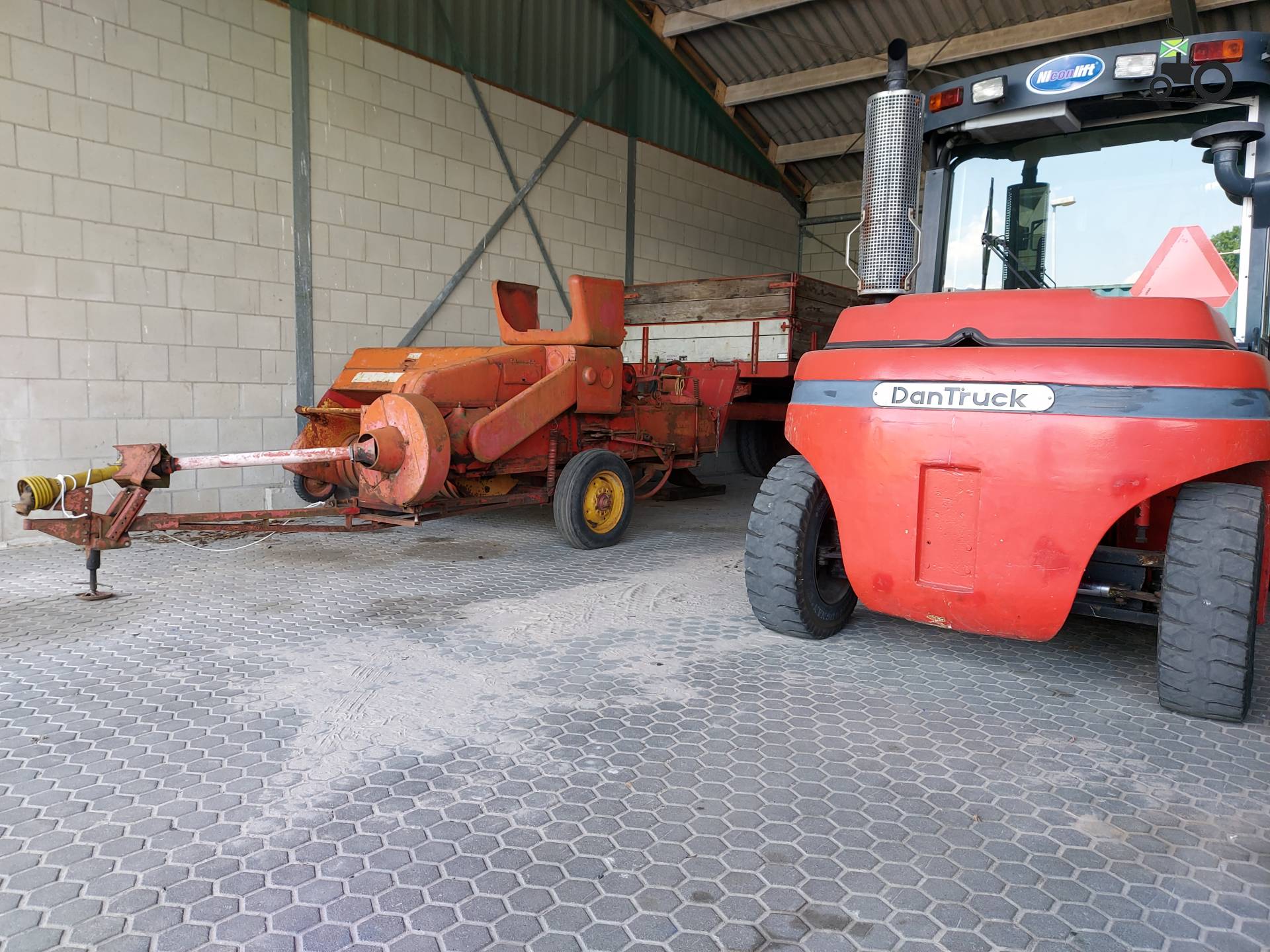

Vorig jaar kocht ik deze super hayliner 68 deze had enkele jaren stil gestaan maar na wat oppoetswerk en alles smeren heb ik deze weer aan de praat gekregen.
Ik heb hem vorige week de tweede keer gebruikt en alles verliep goed.
Enkel als ik het hooi iets te snel invoer knoopt de linker knoper niet is dit normaal?
Ik zou hem graag optisch wat mooier maken.
Weet iemand waar ik een originele beschermkap voor de aftakas kan vinden.
Wat is de originele ral kleur van deze pers?
Ook ben ik op zoek naar de originele stikkers want degene er op hangen zijn niet goed meer.
Hebben jullie nog tips bij het gebruiken van deze pers?
Alvast bedankt
Zelf geen ervaring met deze pers. Ik kan je wel zeggen dat meestal de rechtse knoper de gevoelige is bij een kleine pers ( kant van de invoerder). Moest je onderdeelnummers hebben, dan wil ik hier bij de dealer kijken of ik je kan verder helpen. Ze gaan immers grote kuis houden in onderdelen van oude persen en maaidorsers, als ik je kan helpen let iets van de schroothoop te redden geef een seintje maar wel snel aub...
Www.balerparts.co.uk heeft ook heel veel..
