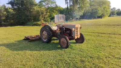

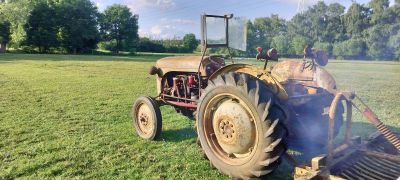

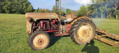

Ik heb mij laatst een tea gekocht denk ik tis een tef 20 maar dan diesel
Ik ben hem in tussen wat aan het opknappen en werkend aan het maken
Maar de hef werkt niet de aftakas staat op er zit genoeg olie is (beetje boven min) en binne in zie ik ook niks dat stuk is op het eerste zicht
Alvast bedankt
Heb je op www.annatefka.com al gekeken voor meer info, ook het hefsysteem staat er ergens tussen voor jouw type. Het is wel goed zoeken, want hier staat veel info op.
Het is op gelost hij stond te hoog en zakte daar door nie meer ik heb er een bok van 80 kg aan ge hangen en dan zelf nog aan de bok gaan hangen en toen zakte de hef
Ben daar na met de tractor nog wat aan het werk geweest
@robijnske Mooi opgelost dan. Jij heb een Ferguson TE 20 met een Perkins P3 ombouw, een 3 cilinder. En het zal ongetwijfeld een TEA geweest kunnen zijn.
