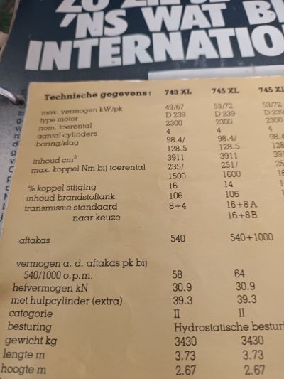

@labella Waar ik ben wezen kijken was een XL , is het zo dat 743 xl dit altijd had , of was dit bij een 743 xl ook optie !
@Jan14061969 Voor zover ik weet zijn de eerste 743xl internationals inderdaad met 8+4 versnellingsbak geleverd en die hadden ook alleen 540 toeren aftakas, de latere hadden wel 16+8 en hadden ook 540+1000 toerenaftakas.

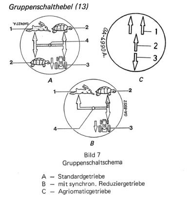

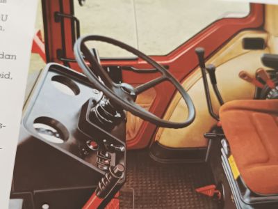

Ik heb 2 foto's bijgevoegd uit het bedieningshandboek.
@Klein Rot Dit is niet van een 743xl!
@labella
Zeker wel komt uit de Duitstalige gebruiksaanwijzing
@Klein Rot de bovenste foto is een comfort
@brauheist
De foto van het interieur is inderdaad een Comfort 2000, maar de schakelfoto is ook van een trekker zonder XL.
@SJB533 nu zie ik het ook ja
