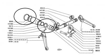

Anders wordt het het blok loshalen en o-ringen/koper ringen vervangen. Manchet hefcilinder had je al gedaan, ook de o ring aan de voorzijde om de cilinder?

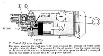

Dan blijven er nog een aantal punten over. Makkelijkst is het schokventiel 5919995 aan de voorkant (is niet het overdrukventiel /werkduk vd trekker!)

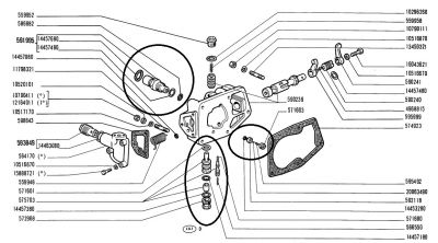

Bij de andere punten moet het hefblok eraf, zie tekeningen

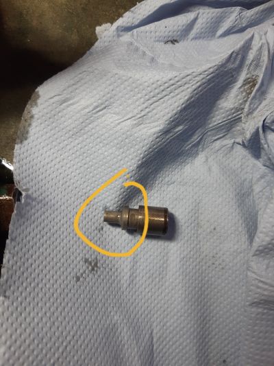

@HGJR68 in het ventiel onder in het blok mis ik een o ring. Hoop dat dat het dan is de rest had ik ook al geprobeerd
In de frontplaat van het hef-blok zit een kogeltje (nr.20063490) wat door een veertje op zijn plek wordt gehouden (nr.595492), zie tekening HGJR68. De oorzaak van een telkens wegzakkende hef is meestal het kogeltje wat niet meer terug gekomen is in zijn zitting waardoor er geen totale afdichting meer is.

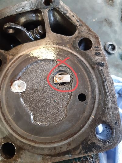

@Polderjong o deze, zie foto, kan ik di eruit wippen of moet die gedraaid worden?
@MBOpende Het plugje wat ervoor zit zou je eruit moeten kunnen draaien, dan kan je het veertje en kogeltje verwijderen, kijk dan ook even naar de zitting die achter het kogeltje zit, ook deze kan zijn losgeschoten
