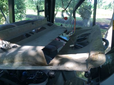

Ik wil op onze 6290 zwaailampen zetten. Nou zit er waar je de zwaailamp kan monteren al een draai met ik vermoed de voeding. Nou ben ik alleen benieuwd of iemand weet waar de stekker zit waar de schakelaar in kan klikken. Ik had vermoed boven in de dak hemel maar daar zie ik hem niet. De linkse draad gaat langs de slangen af naar voren waar na ik hem niet meer kan zien. En de rechter verdwijnt in de kabelboom.

@THOMMY-TURBO Zo zou het eruit moeten zien, loopt samen met de bedrading van de achter ruitenwisser.
Bedrading boven bekleding.
@Arie_MF de witte stekker naast die rode bedoel je?
Edit heb ze gevonden de rode en witte. Wekel is bij jou de zwaailamp?
@Arie_MF Deze stekker zit er bij mij boven voor de koplampen in de dakrand. Heb geen ruitenwisser achter zitten.
Volgens mij hoort die schakelaar inderdaad bovenin het hemeltje te zitten.
Bij de kabelboom van de 6100 zat die stekker er aan, bij de kabelboom van de 6200 zit er achteraf toch geen los kabelboompje tussen.
Ligt er in het dak soms ergens een losse stekker, dacht een zwarte 3 polige met in ieder geval een grijze draad?
Ik zal er straks thuis even een foto van maken.
@hooidonk ik heb hem al gevonden is een rode stekker. Lagen net om een hoekje uit het zicht.
