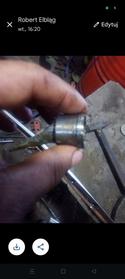

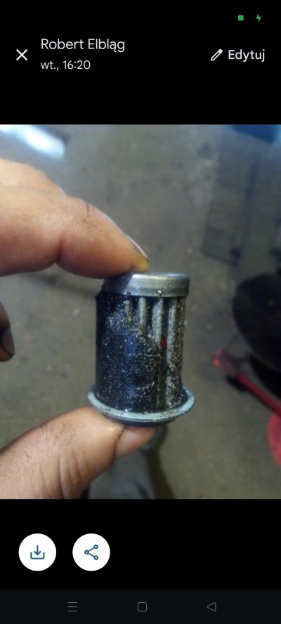

Zo zagen de twee verstopte filters eruit. De trekker doet het weer naar behoren
Grote beurt van nieuw af altijd dior de dealer gedaan. Denk dat Die het ook niet wist

@willemk heb ik ook niet geweten dat er meer filters zijn, wordt dat wel vermeld in de handleiding?
Kramer U800
Dat filter van de laatste foto zat zeker verstopt in een leiding/slang 😉

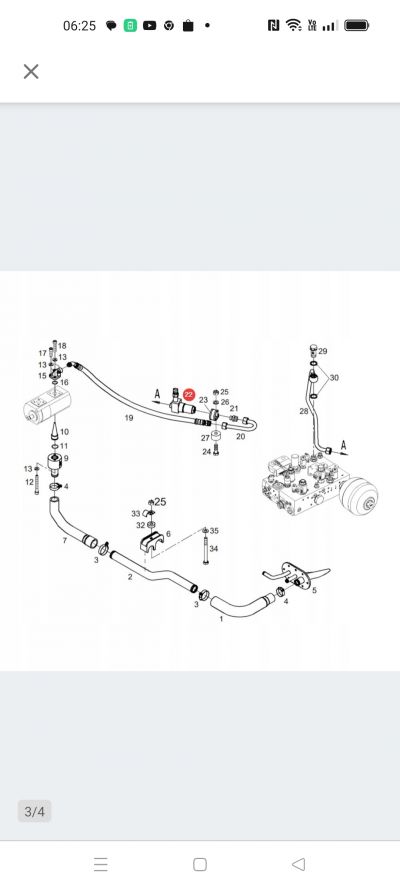

willemk
En deze?
CaseCS130
@willemk in het nachtkastje van je vrouw?
mfrijder
@willemk elektronisch hydrauliek ventiel eind blok
arnoud
@willemk die zit achter de spoel van Voors stuurdruk

Quote Reactie van @willemk:
En deze arnoud
Die zit rechts vooraan bij de stuur pomp
Tenminste bij de man motor in mijn 900.
Bij de 700 weet ik de plek zo niet
willemk
@Fendt926Driver dit is bij de 700/800 serie
Nummer 22 is een flowmeter, in Die flowmeter zat Die filter
