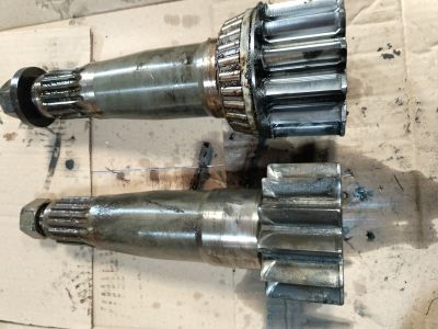

Ik ben opzoek naar het tandwiel dat aan de zwenk motor tegen de draaikrans aan hangt voor het draaien van een atlas 1302e voor een niet al te gekke prijs
Dacht dat die er nog wel waren. Probeer a. de bruijn, Jaap Verboon of blauw rolde.
@valtraaa anders ffm een oproepje doen op de atlas kraan Facebook pagina daar zit ook genoeg kennis en onderdelen.
De bonkelaar! 😆
Zijn bonkelaars los dan ? Bij de meeste Bosch-Rexroth is de bonkelaar plus uitgaande as, uit 1 stuk gemaakt.

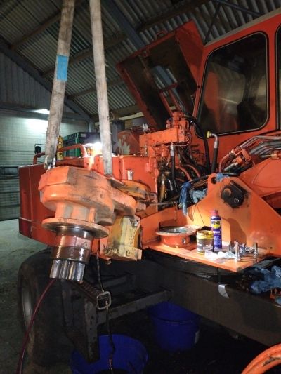

In plaats van n as vervangen zou ik eerder n gebruikte zwenkkast opzoeken bij n sloper..
@Renze was 40 jaar terug al een slijtdeel bij atlas. Dat is het nadeel van een buitenkrans. Je vervuiling. Bonkelaar loopt altijd door het stof en zand. Een binnenkrans heeft daar bijna geen last van. Zal gewoon een nieuwe as met bonkelaar in de zwenkkast moeten. En meestal pak je dan gelijk de zwenkrem mee als de zwenkkast open ligt. In die tijd was er dan ook handel in ruil zwenkkasten. Oude er af. Gereviseerde er op. Was niks bijzonders bij een Atlas.
@Renze dacht dat de 1302 nog een los tandwiel had die zelfs via de onderkant gewisseld kan worden 04 serie is inderdaad de as en tandwiel uit één stuk. Overigens past een 04 linde gd 3.5 zwenkkast ook op een 02E.
@valtraaa dat kan passen ja. Maar ook niet. Net welke draaikrans er gemonteerd is. Er hebben ook Franse kranzen op gezeten. Die waren net ff anders.
@langeslagdiesel oke, kennis van mij heeft een 04 kast op een 02e maar die zal de goede draaikrans dan hebben. Zover reikte mijn kennis nog niet😅
@langeslagdiesel van Rollix ja ? Ik kon er niks mee, met die fransen. Na 6 weken op email reageren als je over 3 maand een krans moet hebben, dat werkte niet 🙃
@Renze merk en type van de Franse draaikranzen is mij onbekend. Ik weet alleen dat je daarmee moet opletten. Vroeger ging men daarmee wel eens de mist in. De eerste 04 tjes hadden toen slechte kransen. Maar dat was later veel beter.
