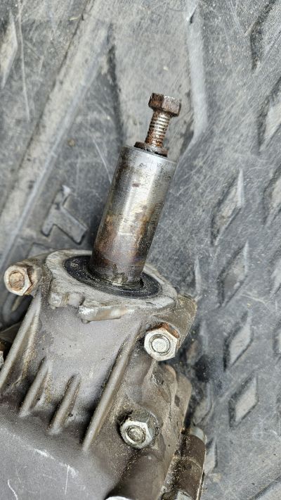

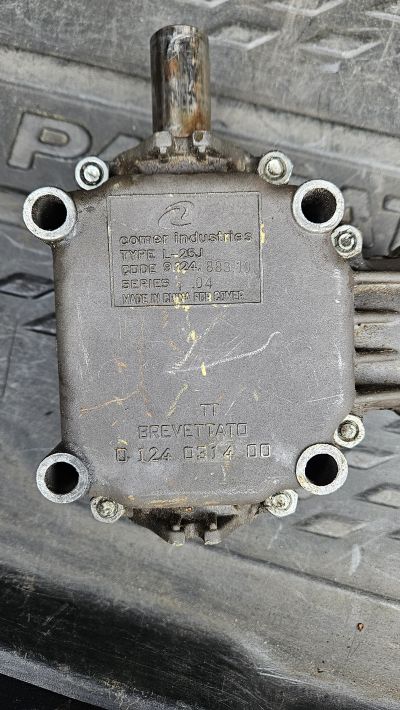

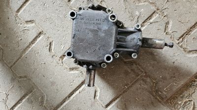

Hallo allemaal ik zit met een probleem ik heb een weidebloter del morino et 100
Vorige week is de haakse overbrenging kapot gegaan,tandwielkast, Ik wil graag een nieuwe kopen het is een comer industries l-25j. Ik kan nergens van del morino vinden.ik heb online er 2 gevonden zijn precies het zelfde. Het enige verschil is dit Tandwielmontage vertraagd 3-4 of Tandwielmontage vertraagd 1-2. Welke zou ik moeten gebuiken voor mijn bloter kan nergens specificaties vinden. Kunnen jullie mij helpen welke goed is?
Renze
Als je erin kijkt kun je tanden tellen, dan weet je de overbrenging.
Vincentbos
@Renze hoe bedoel je wat voor berekening zit daar op dan snap het niet helemaal. En van welke kant moet je de tanden tellen?
Renze
@Vincentbos van beide kanten moet je tanden tellen

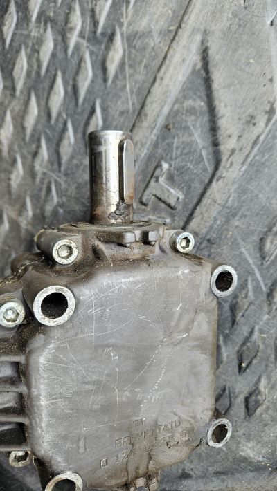

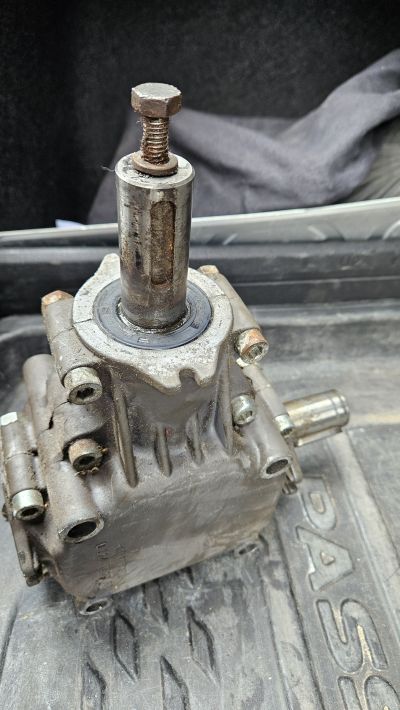

Ingaande as 13 tanden, uitgaande 17 is 13/17=0.76 overbrengingsverhouding. Je assen zijn 2x met DIN inlegspie ipv 6 spiebanen, dus met die informatie kun je de juiste specificeren op de Comer site en met het Comer nummer kun je bij Kramp bestellen.
BigBendeutz
Kasje open maken en van beide assen de tanden tellen,,
zit er op 1 de helft van de ander ,is de overbrenging 1 op 2
en anders zit er een (veelvoud) van 3 op 4 op.
bartjuh
Als je 1 as 1x rond gooit en de andere gaat half of 2 x rond heb je 1 op 2.
Gooi je 1 as 3 x rond en de andere gaat 4x dan is 3 op 4.
Moet hij nog wel draaien kunnen natuurlijk
FordWindsor
Dag, verschil is 540 of 1000 toerental PTO.
Bij 1000 is de vertraging anders dan bij 540 PTO ervan uitgaande dat het mestoerental gelijk blijft.
Inderdaad tandwielen tellen, de overbrenging is dan het aangedreven (uitgaande)tandwiel delen door het drijvende (ingaande)tandwiel.
Dit geeft het getal i, is deze groter dan 1 is het een vertraging, kleiner als 1 een versnelling of overdrive.
roscho
Ik neem aan dat je trekkertje 2 of 3 aftakassnelheden heeft. Welke je ook neemt, de kast is altijd gemaakt voor een van die snelheden. Dus ik denk dat je het op goed geluk kunt proberen, als de maaier te langzaam draait op 540, moet je naar 750 of 1000. En als hij het op 1000 niet kan trekken, neem je een lagere aftakassnelheid.
En anders, zoals anderen ook al zeiden, tandjes van de tandwielen tellen en zorgen dat je er een koopt met gelijke tandwielen.
Kijk ook nog even of je een kast moet hebben met ingebouwde vrijloop, of dat die vrijloop in de aftakas zit.
