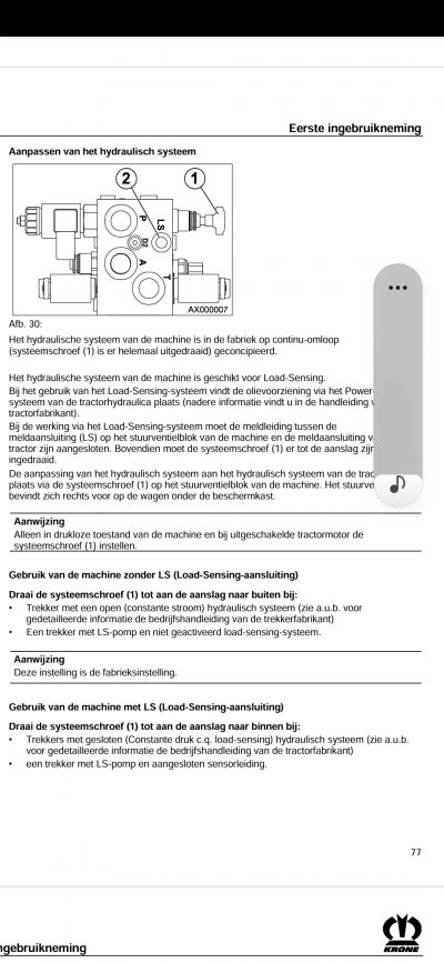

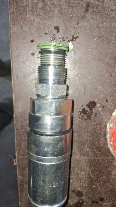

Mijn 6155R heeft load sensing maar is afgetopt, we hebben LS koppelingen besteld bij John Deere maar die passen niet😤 nu standaard koppelingen op de opraapwagen gezet om de gewone hydrauliek te kunnen gebruiken. Nu vraag ik me af of de 6155R een LS pomp heeft? Zijn er nog instellingen waar ik op moet letten, nu is er constant geluid van de hydrauliek. Heb de oliehoeveelheid op 7

@Grazy de dealer kan wel passende koppelingen leveren. Wel voorzichtig met de O-ring dat ie mooi in het holletje valt. En niet kapot snijden met aandraaien. Lieft 3/4 koppelingen voor maximale flow.

Dit kreeg ik van de John Deere dealer.😏

@Fendttrisixfan Dat dacht ik ook, dus systeem schroef op de opraapwagen hetzelfde als met load sensing toch?
@Grazy op de gewone ventielen moet je die schroef dus helemaal uitdraaien. NIET hetzelfde dus zoals je ze op loadsensing ventielen aansluit.
