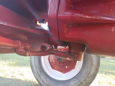

Hoe kan ik de carterpan losmaken heb alle bouten los maar hij wil nog niet los omdat hij voor op het draaipunt van het sturen / van de schommel as blijft hangen
Iemand die weet hoe dit kan zonder dat heel de vooras eraf moet

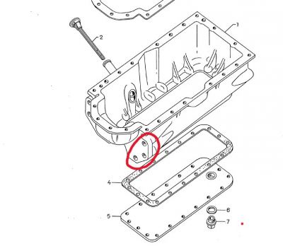

@larsthelosen2 als de foto klopt heb je veel te weinig ruimte. Hij moet veel verder doorzakken om de pan eronderuit te halen. Waarschijnlijk heb je de bouten aan de voorkant er nu ook niet uit. Je moet ruimte maken voor de bobbel aan de voorkant.
@redeagle14 ik heb alle bouten van het carter los voor achter en langs de rand
Denk of de vooras er onder weg of de trekker doormidden sleutelen bij de koppeling. Denk dat je de slag niet kunt maken om de carterpan er tussenuit te laten zakken. Wellicht is beginnen met bovenste delen daar waar de carterpan aanligt aan het onderblok eens een schroevendraaier tussen slaan en dan verder wrikken met een grote bandenlepel of zo iets. Als je geluk hebt kan het misschien net en blijft de carterpan nu op de pakking/kit hangen.

De carterpan kan niet gedemonteerd worden zonder de vooras(drager) weg te halen.
