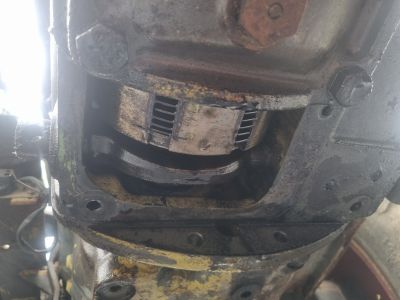

Ik heb een Fendt 106S die fors olie lekt bij de aftakas koppeling. Ook ontkoppelt de aftakas niet meer. Nu vermoed ik dat de keering van de koppeling eruit ligt. Kan ik deze zo vervangen of moet de de hele trekker doormidden? Of kan het olie ook ergens vandaan komen?
Lekkage
Is het echt transmissie-olie uit de tussenbak ?
Dan ben ik bang dat de tussenbak er tussenuit moet ; en er zijn meerdere keerringen die kunnen lekken , een van de uitgaande as van de lamellen drager of de keerring tussen de 2 koppelings assen .
Waarschijnlijk komt de koppeling niet meer vrij door de plakkende olie , bij belasting zal hij denk ik doorslippen
