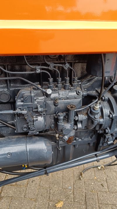

Ik ben bezig met het in elkaar zetten van mijn Fiat 750 special. Alleen vroeg ik me af wat hier op moet (zie foto).
Graag hoor ik van jullie als jullie het weten.
Met vriendelijke groet
Gerwin
Zie fotos
Olie pijlstokje

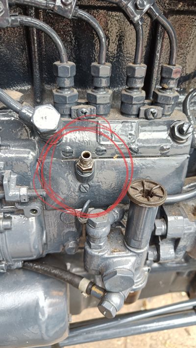

Sorry te enthousiast verkeerde foto maar het is een ontluchting zie afbeelding hieronder
Hallo @HGJR68
Dus hier hoort helemaal niks op?
Groeten Gerwin

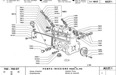

Jawel een ontluchting nr 752221
Nu kan er allemaal rommel/vocht inkomen
@HGJR68 Oke, Oei dus ik moet op zoek naar een nieuwe ontluchting. Heb jij mischien een andress of een site waar ik zoiets kan kopen?
Groeten Gerwin
@Gerwinf dag Gerwin, vaak zit er niks op. Deze dient ook als overloop als de pomp vol diesel loopt.
Soms zit er een leiding op met een krul die naar beneden loopt. De oliepeilstok dient ook als ontluchting in dit geval.
Is eigenlijk overbodig omdat als de pomp vol diesel zou lopen het er via de peilstok uitloopt.
@Gerwinf In de tussentijd zou je misschien een slangetje met een krul eraan kunnen hangen? Dan zal er niet zomaar iets in kunnen komen
