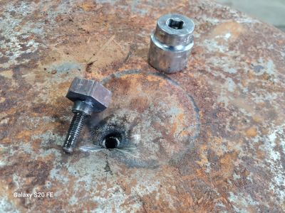

Heb onlangs een PZ CM135 gekocht waarvan een glijschotel teveel speling heeft.
Aan de inbusbout is al eens gelast zo te zien. heb er al een bout opgelast om daarmee los te draaien maar dit is niet gelukt.
Kan ik ook op een bepaalde manier een gat rond de bout uitslijpen om er zo bij te kunnen komen ?
Bout hoeft ook niet helemaal los. Een slag of 5 zo uit me hoofd. En dan de slof er af martelen. Als er meer vet dan regenwater in het lager zit krijg je hen er wel heel af. Anders : succes! Meestal gas en zuurstof.

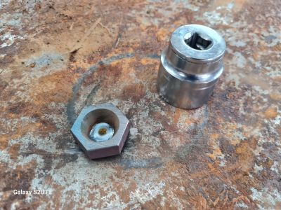

Heb een zeskantmoer gemaakt en deze op de boutkop gelast, zo toch nog los gekregen. Wil nu een nieuwe bout afdraaien voor de montage van de schotel. kan iemand me de exacte maat (diameter) doorgeven van het afgedraaide stuk van een originele bout ?
@PedroPeijs je kunt de oude zo gebruiken voor de maatvoering. is gewoon een inbusbout m10x30
