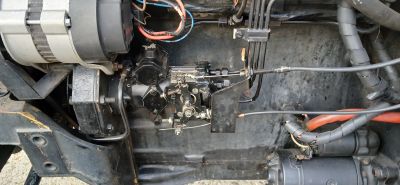

Hoi ik heb een case 585xl en ik wil dat hij iets meer rookt uit de uitlaat en iets meer pk krijgt en ik dacht dat je dat kon doen door de brandstofpomp af te stellen. Maar ik weet nie hoe da moet. Weet iemand misschien wel hoe dat moet?
Yanmarthomas

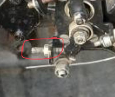

Dit boutje wat terug draaien zodat je stophevel verder terug valt dan krijgt hij wat meer diesel…. Maar verwacht geen schrikbarende verschillen in PK’s of rook…. Het is een Bosch VA pomp en daar kun je niet zo erg veel mee een VE pomp kun je veel meer mee kietelen
Frederik12
Owja ik zal het wel proberen. Alvast bedankt
Klein Rot
@Frederik12
1/2 tot 3/4 slag is al voldoende
Frederik12
@Klein Rot ow oke zal ik doen
FordWindsor
Dag, meer rook is geen vermogen. De pomp is afgesteld op die inspuiting dat de motor net een beetje rookt.
Zwarte rook in onverbrande diesel.
Frederik12
Owja dus meer diesel is meer rook
FordWindsor
@Frederik12 en een hoger brandstofverbruik.
