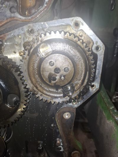

Nou de as in de brandstofpomp is gebroken, dus ja duidelijk verhaal lijkt mij. Wat ik er mee ga doen, dat weet ik nog niet.
Afgelopen jaar dat probleem ook gehad.
@FendtF12 hoe heb je dat opgelost, er zijn weinig pompen te vinden voor een JD 1120. Wel nieuw ronde de 1600 euro.

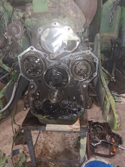

@superrobke had toevallig nog een pomp liggen deze voorzien van een nieuw afdichtset en weer klaar. Bij mij waren ook de bouten van het tandwiel afgebroken en losgelopen.
Altijd fijn spare parts, Ik zoek gewoon nog even verder en verdiep me gewoon in het hele gebeuren van de injectionpomp van een diesel, ik ben dan ook zeker geen diesel expert. Dat was mijn maat John uit Oisterwijk , maar die is afgelopen zomer helaas overleden . Dus nu mag ik alles zelf uitzoeken.

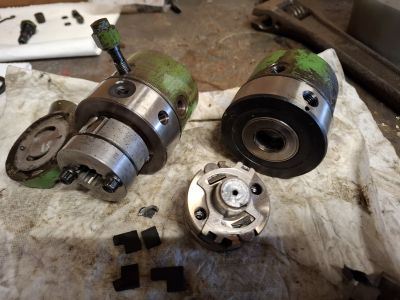

Ik heb de pomp er inmiddels afgehaald, er blijkt een kogeltje in het pomphuis te zitten de de schoepjes zijn afgebroken en vermoedelijk is ook de as gebroken, dan moet hij verder uit elkaar gehaald worden om daar zeker van te zijn. is het domme pech zou kunnen, maar alles wat mechanisch is moet bewegen, dat is beter. dus eigen schuld dikke built. Ik weet nog niet wat ik er mee gaat doen. Verkopen misschien, maar ja wie wil er nu een tractor die niet loopt.
@superrobke kun je die dan zelf niet reviseren als je alles al open hebt?
Geen idee, de as is zo ie zo gebroken,
