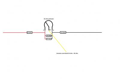

Heb op een elektra forum wat opgevraagd hoe ik dit kon bereiken en heb het voor elkaar gekregen en het werkt maar dan is het zo aangesloten.
5K ohm potmeter
2x 15K ohm weerstand
2x 1K ohm weerstand
Zo werkt het weer.
