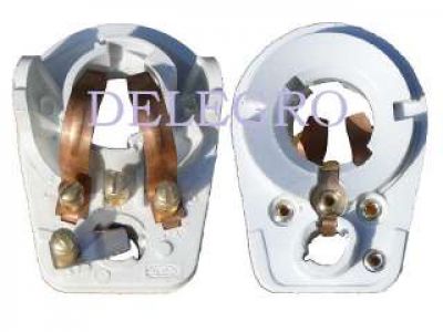

Beste leden.
Ik heb enkele handleidingen gelezen en kom alleen maar tegen hoe ik de koplampen moet afstellen.
Maar mijn vraag staat er niet tussen.
Ik heb deze 2 fittinghouders kleine gat is voor P licht en de grote gat voor dim en grootlicht lamp.
Moet de P licht een bepaalde kant zitten?
Bijvoorbeeld P licht aan de bovenkant of onderkant zitten, ect.
Het lijkt mij dat dit op een bepaalde positie moet zitten.
Anders zou de dim lichtbeeld niet goed staan.
Alvast bedankt.

Normaliter zit het parkeerlicht pitje aan de onderkant in de koplamp reflector .
En de dim en grootlicht pit past maar op een manier in de fitting

Als ik in donker rijdt (wat bijna nooit voorkomt) merk dat dat mijn lichten alle kanten opschijnt
In de lamp zit bij de dimlicht een reflector en had een gevoel dat deze verkeerd zit omdat mijn fittinghouder verkeerd zit en daardoor ik geen goed licht heb.
Dus ik ga mijn fittinghouder even corrigeren en hopelijk nu wel goed licht.
@Bkdeutz Je hoofdlamp heeft een kapje voor dimlicht. Dat hoort na montage van de lamp aan de onderkant van de lamp te zitten (en vóór de gloeispiraal, zodat die niet rechtstreeks naar voren kan schijnen). De lamp schijnt dan bij dimlicht alleen tegen de bovenkant van de reflector en die kaatst het terug naar onderen, naar de weg dus.
Misschien zit dus de hele reflector er op de kop in.
@roscho na jullie goed hulp ben ik effe wezen kijken.
Inderdaad, zit ondersteboven erin.
Tja, een fout van de oude eigenaar die ik heb overgenomen.
@roscho ik heb de reflector omgedraaid en de P licht zit nu naar beneden.
Als ik nu na de correctie de lamphouder monteert, dan zit het spiraaltje naar boven.
Klopt toch?
@Bkdeutz
Ja , dat is goed , door het kapje komt alleen licht tegen de bovenkant van de reflector die het vervolgens naar beneden voor de trekker reflecteert .
@Bkdeutz zit uw glas wel goed. Er zit in het glas een patroon dat ervoor zorgt dat de lamp richting berm schijnt. Dit kun je testen door de trekker 10mtr vanaf de muur te zetten of dit ook werkelijk gebeurd. Let op ze moeten beide gelijk zitten en niet in spiegelbeeld. ANWB heeft exact omschreven hoe en wat.
@fendt2 mijn glas zat inderdaad verkeerd maar is recent goed gezet.
Alleen mijn fitting zit er verkeerd in.
Ik zal dit binnenkort ook goed zetten.
Dan zou mij lamp goed moeten zitten.
Alleen nog de boel afstellen.
@fendt2 lastig te zien.
Maar zo zouden ze goed moeten zitten.
