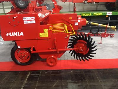

Hallo,
Bij stro persen van een combine die t aardig breed neerlegt heb ik nu de volle pick up breedte nodig , soms redt ik het dan nog niet ,
Ik heb weleens gehoord van verbreden met een (klein) acrobaat wiel ,
heeft iemand een voorbeeldfoto / andere ideeen ??

goeiedag eem
@rickjd kijk eens op dutchbalerparts.nl, daar staan een paar foto`s op van een famarol pers met een klein zwadbord ernaast, hij is er mee bezig dat ze hij ze ook leveren kan, ik heb ook dat probleem met onze persen, nadeel van een acrobaatwiel vind ik het extra zware gewicht aan de pickup waardoor je op moet passen voor het torsen van je pickup,en deze op de site van famarol zijn van dik kunststof, (misschien heb dit al door gekregen, heb alle reacties niet gelezen)

mdoornekamp
Het wiel op het filmpje staat wel aardig dwars. misschien moet je hem wat verstelbaar maken zodat je hem snel in het werk kunt bijstellen zonder dat je moet lassen en slijpen
ronald73
Kijk eens uit naar zo'n harkwiel die JF vele jaren geleden had voor z'n getrokken grashakselaars. Die zijn wat kleiner als deze acrobaatwielen en speciaal gemaakt om naast een pickup te lopen.
goeiedag eem
Nadeel vind ik van deze is dat je pickup wiel overde grond loopt, en zo krapt hij toch nog zand ik het hooi en dit is volgens mij niet de bedoeling, je wilt er zo min mogelijk zand en zo in hebben, Als ik het zo zou maken zou ik er een steunwiel ondermaken zodat de tanden 2a3 cm boven de grond staan en het wie niet meer over de grond krapt

mdoornekamp
@goeiedag eem het wiel wordt door de grond aangedreven ):

Daar heb je in principe wel gelijk in, echter in stro zorgt de stoppel er wel voor dat het harkwiel gaat draaien (en de weerstand tegen het strozwad natuurlijk.
Het is in stro dus niet noodzakelijk het harkwiel over de grond te laten lopen.
Een scharnierbare ophanging aan een veer geniet de voorkeur.

goeiedag eem
@mdoornekamp daar heb je wel gelijk in maar wanneer moet het wiel iets doen dat is als het zwad breeder is dan de pickup, dus als je met net een paar cm vrij laat lopen kan het best zijn dat soms stilstaat, maar komt hij hooi of stro tegen wat breeder is dan de pickup gaat hij dan wel draaien en werkt hij het voor de pickup en heb je geen lastvan het zand wat je opkrapt.

Ik had het idee om aan de zijkant van de pickup een koper te monteren , en aan het acrobaatwiel een iets kleinere koper die je zo in de koper langs de pickup schuift , dan kan je hem er voor transport afschuiven en in de pick up leggen of hem bijvoorbeeld omdraaien zodat het wiel aan de binnenkant zit

Wiel van rubber is leverbaar. Dutchbalerparts.
Rubber wiel is leverbaar bij dutchbalerparts.
kievitjeburen
Beter is : bevestig dit harkwiel niet aan de pickup. Maak een scharnierende ophanging aan het vaste plaatwerk van de pers en laat het harkwiel hangen in een veer, dan kun je door de veerspanning de bodemdruk regelen en het harkwiel volgt onafhankelijk van de pickup de grond (ivm sporen oid) En je belast het uiteinde van de pickup niet met extra krachten.

@deJong acrobaat maakt een wokkel van het zwad wat het persen niet echt mooi beïnvloed, zon rubberen zwadwiel doet dat niet, die harkt het iets bij,
kievitjeburen
@deJong Mijn ervaring is: Acrobaat tanden breken en gaan door de pers. En wat zegt de motoragent van acrobatwielen in de fronthef ? Dat hoef je hier niet te proberen.
