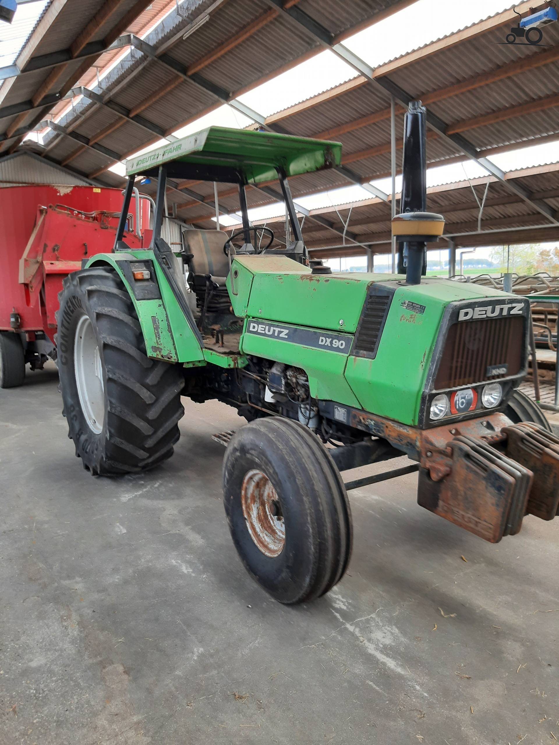

Ik ben vandaag naar een dx 90 wezen kijken voor de rest een goede trekker alleen de versnellingsbak was slecht heeft iemand ervaring met de versnellingsbak? zijn ze gemakkelijk te repareren die vernsellingsbakken? en hoe zijn de verdere ervaringen?

Wat mij altijd verteld is, is dat er motorisch niks mis mee is (voor zover ik weet !! alleen is een vijfcilinder in deze klasse niet erg gangbaar), maar de DX vijfpitters kregen een slechte naam door kwalen van de versnellingsbakken, die in samenwerking met Steyr werden gebouwd/ontwikkeld. De meesten lopen nu in Polen.

De transmissie van de DX 85 en 90 werd door Deutz zelf ontwikkelt.

Moraal van het verhaal: De onderdelen voor die transmissies zijn blijkbaar niet goedkoop !!

De handige techneut! De onderdelen lagers , tandwielen en diverse onderdelen zijn vaak erg prijzig!
Lagers kun je ook goed in de handel krijgen als je goed zoekt. En de verkopende partij moet de wegen weten.

Nee, dat is een hele andere transmissie, die jij bedoelt, is eigenlijk een 4bak, maar met een snelgang er in gebouwd, en die van de DX 90 is een echte 5 bak

Vaak ook nog lastig om aan 2e hands onderdelen te komen, omdat de onderdelen die stuk gaan, bij iedereen stuk gaan
De versnellingsbak gaat moeilijk uit de gieringen in de lage kreeg ik hem niet.
Wat zou dit voor een probleem kunnen zijn?
