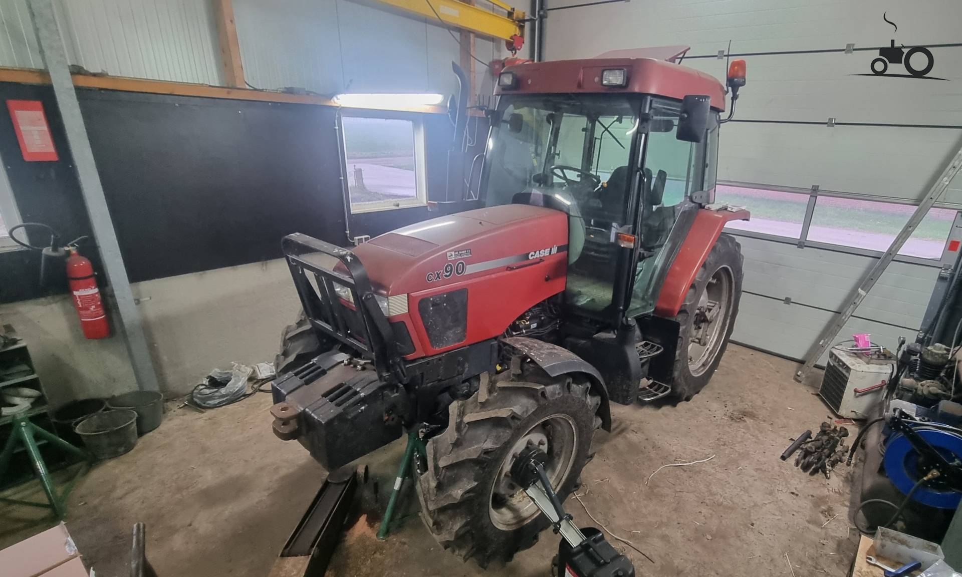

Mensen.. zijn oriënterende naar een extra trekker. Hoe zijn jullie ervaringen met een Case IH CX90. Er zit een.voorlader bij op die er nog maar 4 jaar opzit. En er staat 10.000 uur op. Is dit verstandig??

10.000 uur hoeft bij normaal gebruik en onderhoud geen probleem te zijn. Zeker als het een extra trekker is en het niet de hoofdtrekker wordt.
De bedoeling is dat hij de shovel.gaat vervangen. Voerwagen laden met lichte pelikaan bak. Beetje mesthokken legen en kleine klusjes. Willen graag een trekker met voorlader omdat we er dan ook de kuil mee aan kunnen rijden maar ook schudden en andere klusjes. De jxu blijft t zware werk doen. Hadden een budget van ongeveer 15.000 dus ja dan past deze trekker ons wel.
Kunnen ook een.voorlader op de jxu zetten maar dan moeten we op zoek naar een andere hoofd trekker. Gezien een nieuwe stoll lader ongeveer 9.000 kost houden we dan weinig budget over.
De cx is overigens redelijk recent voorzien van nieuwe koppeling. F/R synchro en gereviseerde powershift
Een maxxum kan ook maar ook daar hoor je wisselende verhalen over. Al lijkt idd een 5120 ofzo mij ook wel iets
