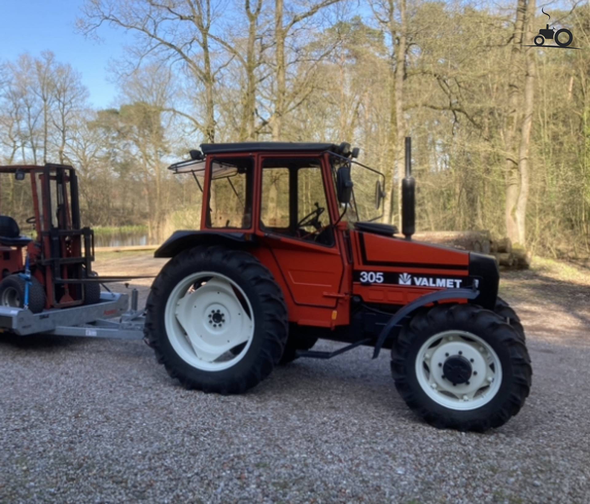

Hallo TFers,
Bij het dieseltanken vanuit een jerrycan via een plastic trechter met tuit is de tuit in de dieselolietank gevallen.
Tuit zonk op de bodem en is inmiddels door de smalle vulopening niet meer te zien.
Ik begrijp dat dit nog een tijdje goed kan gaan maar ook mij ook voorstellen dat zo'n tuit er nog jaren in kan blijven zitten zonder dat je het merkt.
Een van jullie dit ooit bij de hand gehad of een slim idee om de tuit eruit te krijgen. Zicht door vulopening is zee beperkt. Dop onder de tank is veels te klein.
Alvast bedankt voor het meedenken.
Roel

De vulopening is niet groter dan 4,5 cm maar dat is te proberen. En als ik het goed heb is de tank van een Valmet 305 onderdeel van het chasis. Dus eraf halen en omdraaien is een iets grotere uitdaging.
