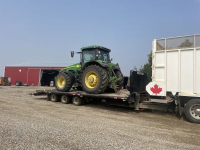

Foto van een John Deere 7310R, 2 week terug liep ik nog te pochen over dat we geen transmissie issues hebben met de 7R’s, gister 200km gereden om mn 7310 op te halen. Hij maakt rare & nare geluiden

Foto van een John Deere 7310R, 2 week terug liep ik nog te pochen over dat we geen transmissie issues hebben met de 7R’s, gister 200km gereden om mn 7310 op te halen. Hij maakt rare & nare geluiden de transmissie rond de 15-20km/uur en wil niet harder. Ze denken de koppeling uit de hoge groep. De olie is ook donkerder van kleur en ruikt naar koppeling. JD gaat er volgende week mee aan de gang. Soms zit het mee, en soms niet 🙃😂

@JohnDeere5720 het is inderdaad 2 weken. De “mode 3 clutch” ligt er uit, koppeling voor de hoge groep. Transmissie moet er uit & open
