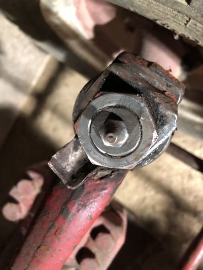

Momenteel bezig met het opknappen van mijn D436, deze week schuren, volgende week spuiten. Nu wil ik echter de speling die hij heeft in het stuurmechanisme verkleinen. Ik kan het stuur ongeveer 30 graden draaien zonder dat het voorwiel "reageert". De speling zit niet in het stuurhuis, maar bij de fusee denkelijk. Het lijkt alsof het mechanisme wat voor de draaiing zorgt niet ver genoeg omlaag is. Bij onze D320 is er aan de bovenkant enkele windingen van de schroefdraad zichtbaar (de moer ligt dus dieper). Is dit gewoon een kwestie van naar beneden kloppen en goed aandraaien? Op de foto's is de speling (verticaal) te zien.
Alvast dank,
Groet Marc

Tussen de arm en de fusee zit een spie deze en de as zijn uitgeslagen.
