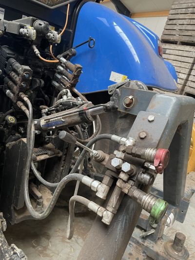

haike
Zo heb ik hem gemaakt. Met een drukloze retour zodat de olie mooi rondgepompt word
