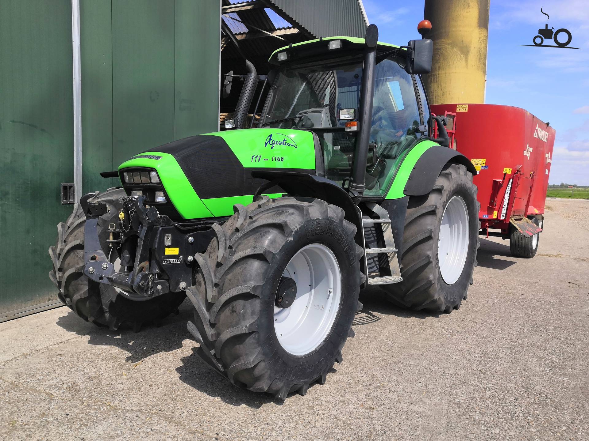

Deutz-Fahr Agrotron TTV 1160 - hoog "jankend"geluid in hoogste gang (50KM) bij TTV 1160
Hallo, zijn er mensen die ervaring hebben met een TTV 1160? ik ben bezig met de aankoop van een tweedehands 1160 uit 2004 met ruim 5000 uur. bij de testrit viel me op dat er een jankend/ fuitend geluid uit de transmissie komt in de hoogte gang. dit geluid is toerenafhankelijk, als je het gas loslaat wordt het langzaam minder. Is dit normaal? of moet ik me zorgen maken over de vario bak?
