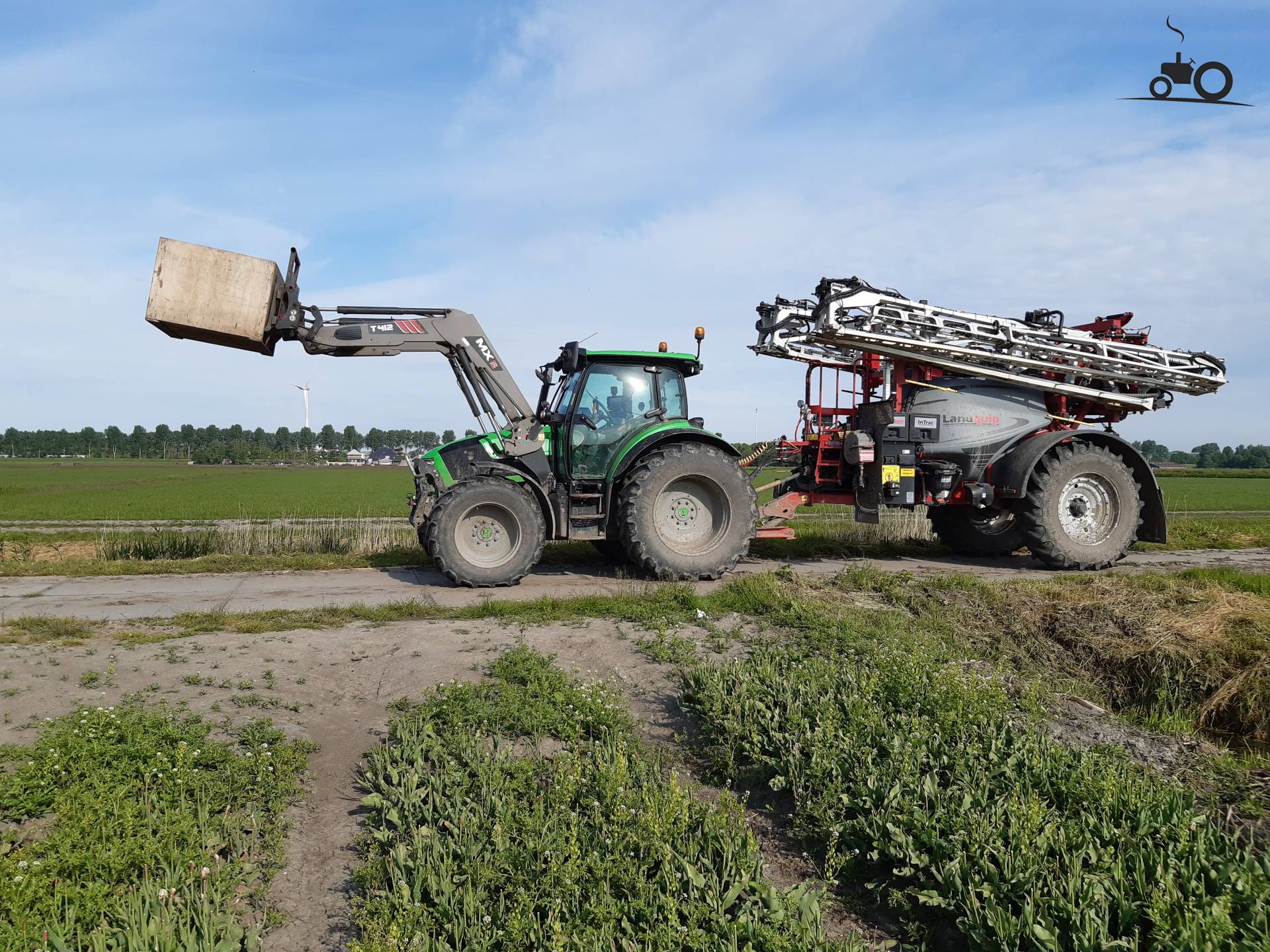

Weet iemand hoe je bij een Deutz 5120 TTV in het hoofdmenu kunt raken, waar de maximum snelheid ingesteld kan worden? Momenteel loopt onze trekker 50 kmph, maar dat is veel te snel. Zou het graag terugbrengen naar 45 of 40.
Onze dealer is helaas wat te ver om even naartoe te rijden, en is momenteel gesloten. Dus ik hoop dat iemand mij hier kan helpen.

@Sido H trekker rijd max 50. De vario max snelheid in stellen kan km voor km maar ook in grote stappen. Van 5 naar 10 maar 20 naar 50. Als deze op 40 staat werkt dit behoorlijk prettig en zal hij alles zelf gaan regelen. Wat het al zuinige verbruik alleen maar ten goede komt.

@marco steyr ART... oftewel de allround tester... komt bij same vandaan en kunnen daar vele instelling bij deutz same hurlimann lamborghini wijzigen

Ik denk dat ge op uw josstik de onderste knop moet in drukken en dan achteruit treken dan zou op uw scherm in de hoek 20 km per uur moeten op komen en dan uw joystic vooruit bewegen dan gaat dat met 1 km per uur om hoog danstoppen bij 45 dan zou da normaal moeten gaan tot maxsimum snelheid 45 kmh

@jdeutz6190 knop.boven op bij de 5 series ttv

Aan de linker kant van de joystic
@jdeutz6190 neeu 😉 dat is je cruise control... boven op zit de knop voor de grote stappen.
