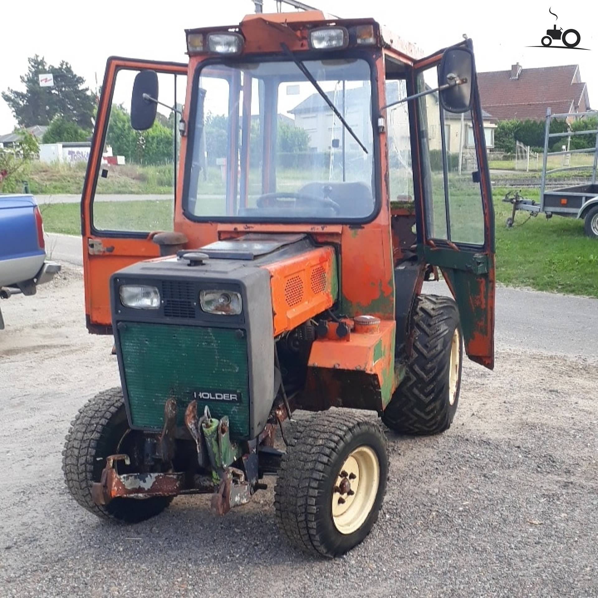

Is het mogelijk om extra oliekoppelingen bij op een holder te plaatsen ? Er staan er momenteel 2 op.
Of is hier voor een extra pomp nodig ?

1 is voor de achterhef, 1 voor de fronthef, en dan nog maximaal 3 ventielen voor hydrauliek aansluitingen.
Hoeveel ventielen heb je er nu op?
Maar hoeveel bedienings hendels heb je onder het stuur?
De park 70 heeft ventielen, waar weer zo'n zelfde tegen kunt schroeven.
De olie aanvoer gaat inwendig, door de ventielen.
Tot een maximaal van 5 ventielen, zitten als het goed is, ook 5 sleuven, voor de hendels,onder het stuur.
Toch maar eens naar kijken, als de ventielen er zitten wordt een extra olie koppeling, makkelijker en goedkoper.
