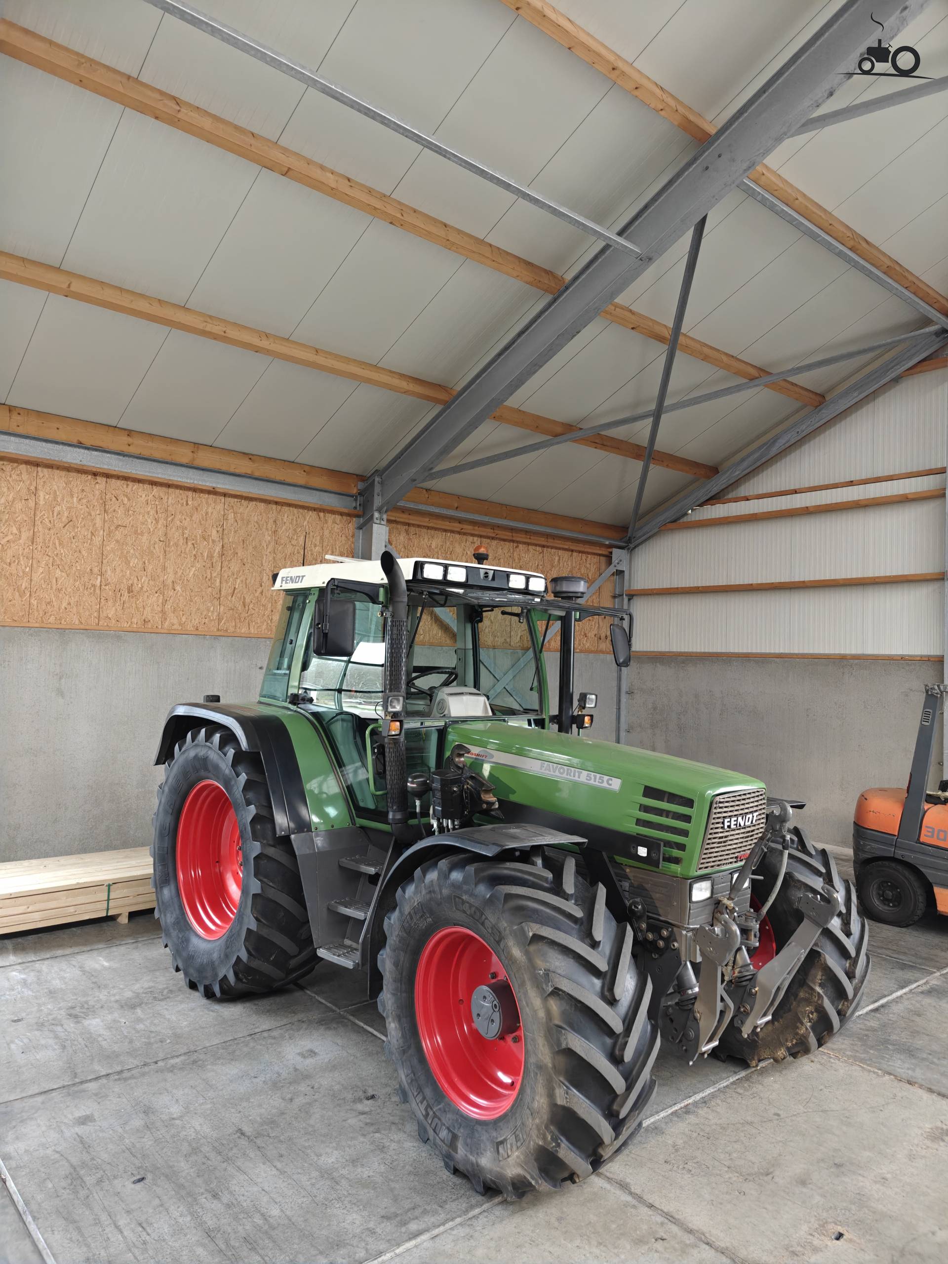

Fendt 515 C - Urenstand 15.000 nog betrouwbaar om aan te kopen
is deze trekker nog ok om aan te kopen of versleten
moet nog 150uur per jaar gaan doen nu
