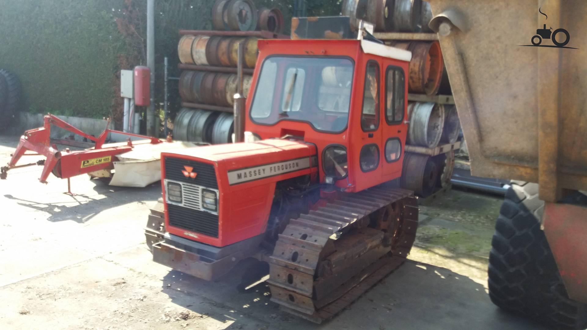

Massey Ferguson 174V - Hoe vervang je remcilinders
Is een smalspoortrekker, heel compact. Waar zitten remcilinders en hoe vervang je deze.
Bij bijvullen remolie kan ik rempedaal volledig indrukken, kan niet zien of er ergens olie uit loopt. Den intern.
@Johanturk Ik vermoed dat deze zelfde zijn als voor de gewone 300 serie, als je de leiding volgt zou die vlak voor de trompet moeten binnenkomen, er zit daar ook een ontluchtingsschroefje op, als er lucht op het systeem zit, moet je deze via die weg ontluchten, het gaat niet anders. lucht gaat in deze types heel slecht eruit, enkel door ontluchten, op tijd olie bijvullen, als je aan't pompen bent. lukt het dan nog niet zou de interne cilinder kunnen lek zijn. heel soms is het remsysteem aan de pedalen dat dit probleem ook veroorzaakt, dus hier kan ook het probleem zitten, dat gaat de olie van links naar rechts en omgekeerd. En voelt het ook sponzig aan ? Om nog en beter idee te krijgen, van welk jaar is deze trekker ? Of is dit een type zoals de vroegere landini reeks, kan je mss ff horen bij de landini specialisten o.a. @Towaberg , want daar zit het iets anders in elkaar.
@Pauls dit is geen 300 serie. Deze 174v is gebouwd door Landini.
@Pauls Halo Pauls, bedankt voor de info. Ga er mee aan de gang. Volgens mij is het idd een Landini
Nr 52 is de remcilinder,
Zoals @Pauls al aangeeft alleen bijvullen helpt niet je moet dan ontluchten en dat doe je op de remcilnders
