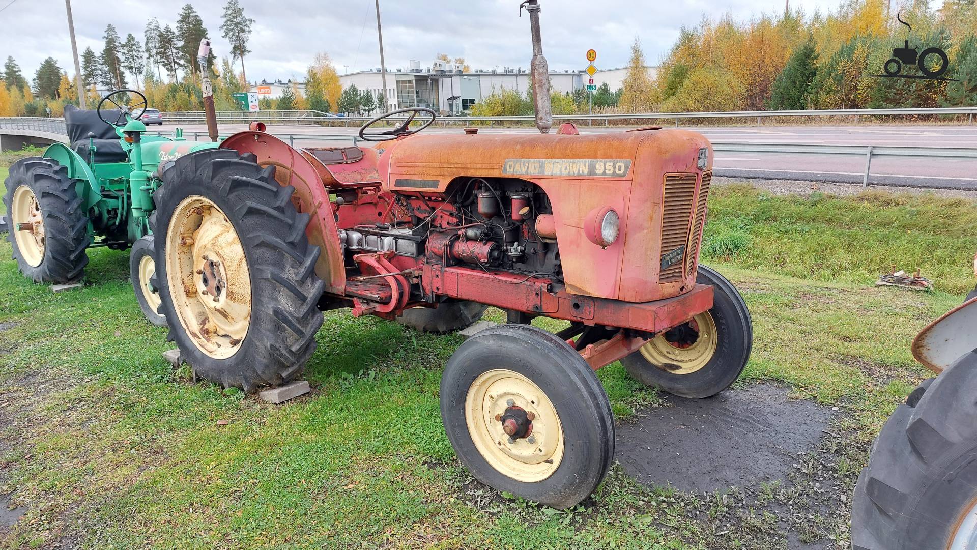

Brandstofpomp is ontlucht en krijgt voldoende diesel toegestuurd.Ik denkt dat de stillegger binnen in de pomp vast moet zitten van het lange stilstaan. het deksel boven op de pomp is eraf geweest en daar staat alles mooi los. hoe kan ik eventueel die schuif los maken of kan het eventueel nog een ander probleem zijn in de pomp?
Plunjers in de rotor zitten waarschijnlijk vast. Hiervoor moet de complete pomp uit elkaar
Heb je een voor pomp voor de brandstof pomp? Kijk die na, of deze goed werkt. De roterende pomp heeft de voor pomp nodig om de plunjers terug te duwen (zitten geen veertjes is) Als de voor pomp valse lucht aan zuigt, of onvoldoende druk levert, krijg je dit soort problemen.
