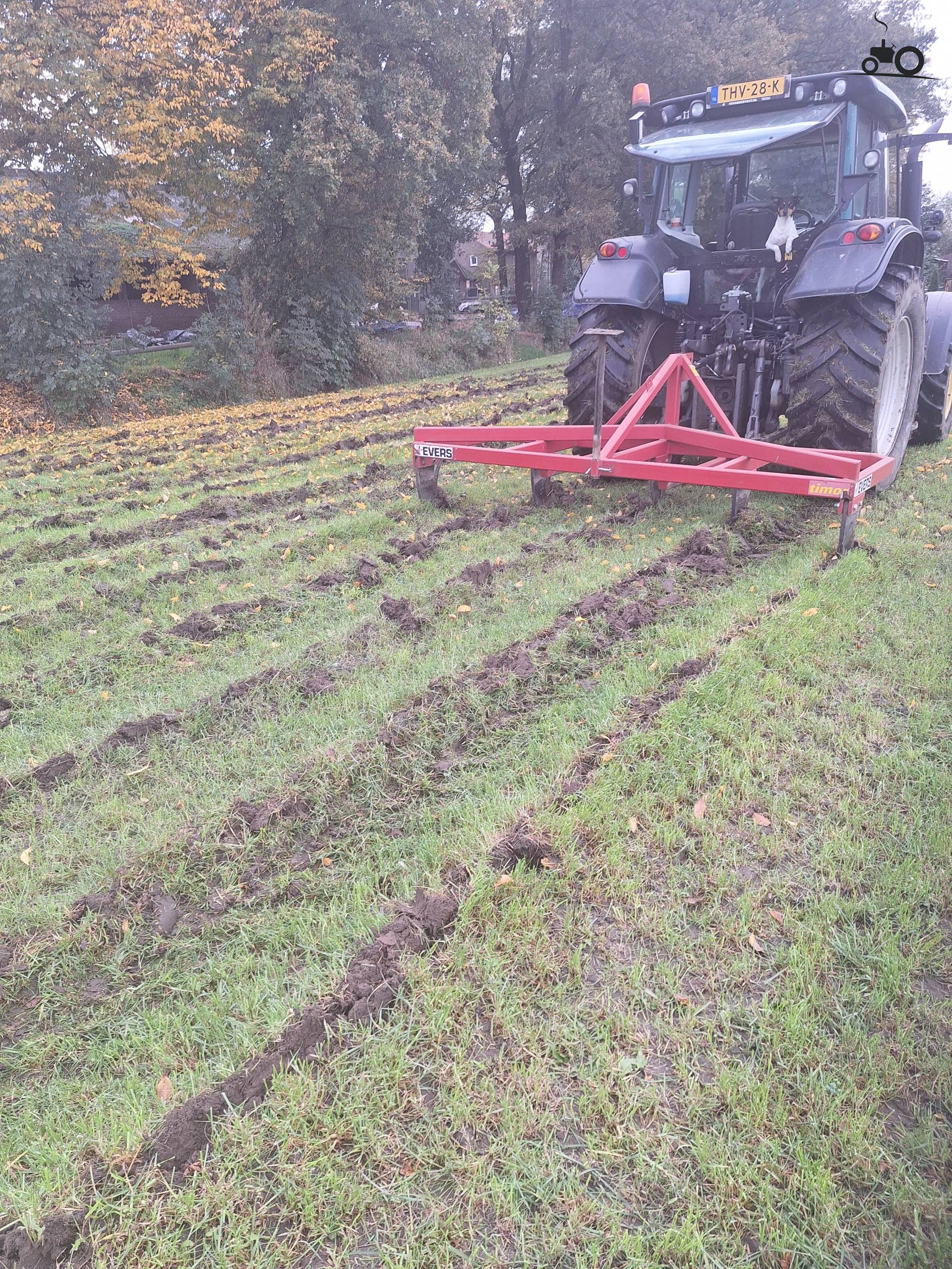

Hey iedereen. Daar bij het maisstoppel lostrekken mijn cultivator nogal gemakkelijk stropt dacht ik de rijen tanden verder uit elkaar te plaatsen.
Maar nu hij volledig uit elkaar ligt had ik het idee om mss ineens de tandafstand in de breedte ook aan te pakken. Momenteel staan ze 50 cm van elkaar en heeft hij 11 tanden. Rijenafstand is 58cm . Wie heeft er welke ervaring met hoeveel tanden? Gaande van 7 tot 11? Alsook komen er nu ganzenvoeten onder ipv de standaard schelpjes. Tips daarover ook steeds welkom.

Hoe breed zijn de ganzevoeten? Hiermee kan je de tanden vaak verder uit elkaar zetten, dan gaat het ook veel minder stropen
@JD3010 de ganzenvoeten moet ik nog aankopen. Die ga ik dan bestellen in functie van de uiteindelijke afstand tussen de tanden.
@Johnnyput bij mij zijn ze 28cm en heb de tanden op 66cm staan, met 2 rijen dus 33cm
@JD3010 dat maakt dan 9tanden voor 3m? Tevreden van of stropt hij nog gemakkelijk?
@Johnnyput Ja dan kom je op 9 tanden op 3m, ik heb er zelf 11 in mijn Rumptstad zitten, maar die is ook breder.
Nee het stroopt eigenlijk nooit.. ik ben best tevreden erover. Jaren terug er een grote kooirol achter gemaakt, daardoor komt het nu veel mooier te liggen

Als ik het zo een beetje lees dan denk ik dat ik naar 9 tanden ga gaan op 3 m breedte. 66cm tussenafstand tussen de tanden op 1 rij.
Ganzenvoeten van 33cm eronder en de rijafstand ga ik van 58cm naar 76cm brengen.
