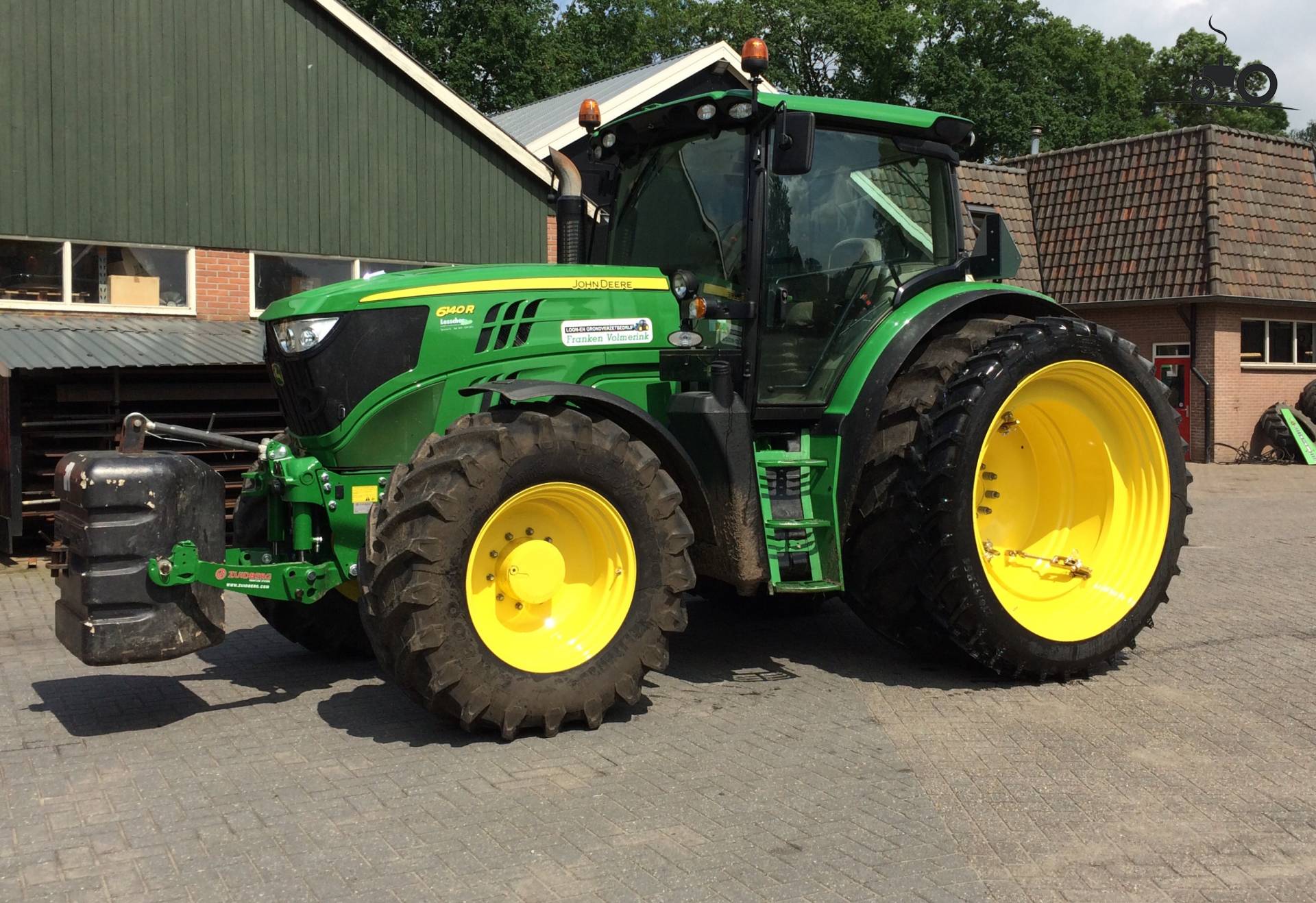

Hier een John Deere 6140r aan het bekijken, zijn er mensen die ervaring hebben met deze types trekkers het gaat om een autopower en de trekker komt uit 2012 en ruim 9000 draaiuren. Hier niet bekend met die nieuwe John Deere trekkers hier nu alleen oude John Deere s en die bevallen allemaal goed.
Zijn er bepaalde storingen die veel voor komen of zijn er door de jaren heen nog weer dingen verbeterd, heb gehoord dat er modificaties op deze trekkers werden gedaan maar weet niet welke dat zijn en hoe ik dit kan controleren bij aankoop
Dus wie hier ervaring mee heeft dan hoor ik het graag
