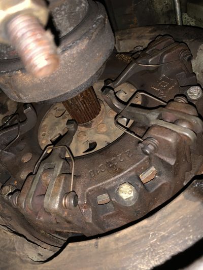

@Fendt926Driver Bedankt voor je reactie. Heb niks gemerkt van te voren en het hevel functioneert nog. De slag van het pedaal is ook hetzelfde. Ik hen nog wel 2 foto's gemaakt onder het koppelingshuis. 1 met ingetrapte koppeling en 1 zonder. Zit wel verschil in ruimte tussen de platen. Of zie ik dat verkeerd?
Update: Ik heb vandaag de aftakas geprobeerd en die ontkoppeld wel goed. Heeft iemand een idee hoe het dan evt zit met het rijwiel gedeelte?
Vorig jaar koppeling uit elkaar genomen van onze D4506.
Blijkbaar was er 1 van de vingers dewelke vast zat... na een tik met een rubberen hamer kwam deze terug los...
Wat WD40 erop en daarna terug drooggespoten alles terug in orde
