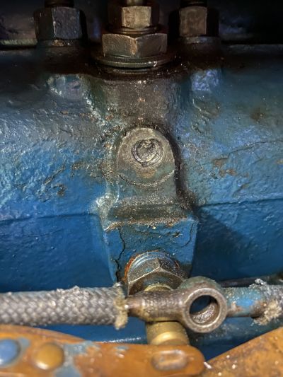

Ik ben bezig met het opknappen van een Fiat 411R en nu wilde ik de retourleiding/lekleiding er af halen, maar 1 van de 4 boutjes is afgebroken, kan dit veel kwaad als ik het zo laat zitten of moet ie er wel echt uit, en zo ja hoe kan ik dat doen zonder te hoeven boren?
Alvast bedankt. GR Niek
Hierbij nog een paar foto’s ervan
@Niek_Dieleman Is die linkse dan ook van staal?
@JD3010 dat linkse boutje is van aluminium
Het verstopte gat
Als dat een banjobout is moet die eruit en nieuwe erin
Moet er uit, beste kan je een omgekeerd conische draadtap gebruiken.
toolstation.be/tap-einduithalerset/p51010/…
@Tim De Bock
Ja dat idee had ik ook, maar het probleem is een beetje dat ik er niks in kan boren of prikken ( heb er al 2 boortjes op verspild)
Gat boren kleiner als het draad en een trox dopje in slaan en proberen eruit te draaien
Toch wel bijzonder want als dat een banjo is geweest hoort er een gat in te zitten🤷🏼‍♂️
@Fendt304ls
Dat is zeker zo, maar zoals ook te zien op de foto is die er niet, dus wat het is weet ik ook niet.
Een goede boor gebruiken...beter een geslepen met coating, dan zo,n rolgewalst model...
indi.nl/nl-nl/p/…
Zitten geleiders bij zodat je in het midden blijft. En niet de gehele draad kapot boort.
Gewoon stukje metaal aan lassen
@Allie zou dan toch een moer erop lassen heb je de minste kans dat je hem vast smelt
Quote Reactie van @boer:
Als het materiaal überhaupt te lassen is. Vaak zijn banjoboutjes van messing.
@roscho Als er al 2 boren op zijn gebroken dan doet het mij vermoeden dat het geen messing is (of botte boren met een echte vakman, maar we gaan uit van het beste)
@bart-spies ja na wat verder onderzoek, blijkt dat het afgebroken stukje een stukkie tapdraad is.
