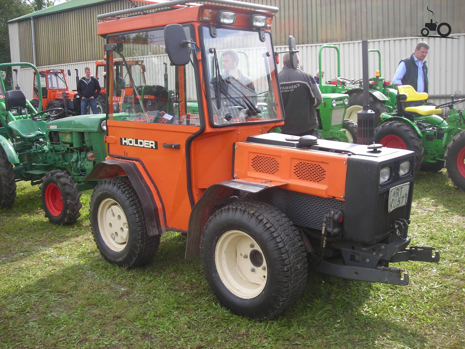

Holder C 20 - Heeft deze trekker geen kruipstand ?
Mijn Holder heeft achter uit wel een kruipstand maar voor uit niet ! hoe kan dat ?
Een Holder c20 heeft 3 versnellingen en 3 groepen, 1 groep is achteruit, 1 langzaam vooruit en 1 snel vooruit. in totaal dus 6 vooruit en 3 achteruit.
Wat ontbreekt er bij jouw? Had je deze versnellingen eerder wel, of heb je de trekker pas net? iets meer info graag
Ja ik heb een Holder C30 het is een automaat geen versnellingen ! En dan kun je met nee hendel links van het stuur de snelheid achter uit regelen ! maar vooruit gaat die hendel gelijk mee om hoog als je gas geeft dus die kan ik niet vast zetten zo dat hij langzaam voorwaarts gaat met een hoog toerental ! Dus geen kruipstand voorwaarts !!
