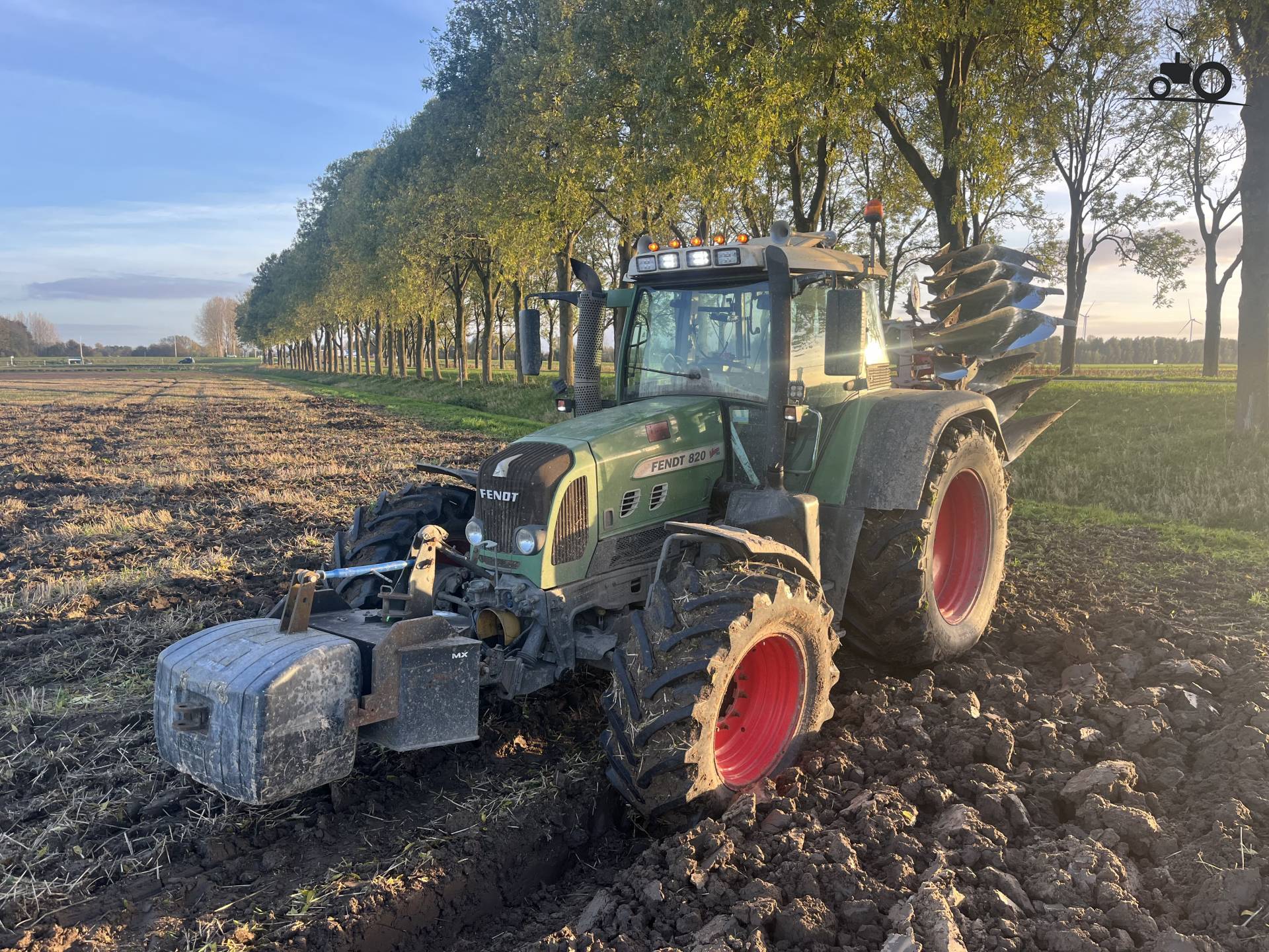

Vario die niet wil rijden.
15bar in neutraal
140bar in actief (zonder keuze vooruit/achteruit). Normaal moet dit 20 bar zijn.
Als je hem in achteruit of vooruit zet heeft hij effe 220bar en na enkele secoden bouwt hij af naar 50bar. En rijdt dus amper (0,01kmh)
Vario is gewisseld en ventielblok met aansturing langs rechterkant van het huis is ook al eens uitgewisseld met een andere goede 820 maar geeft nogal altijd hetzelfde probleem
Iemand een idee waar te zoeken?
Bedankt
