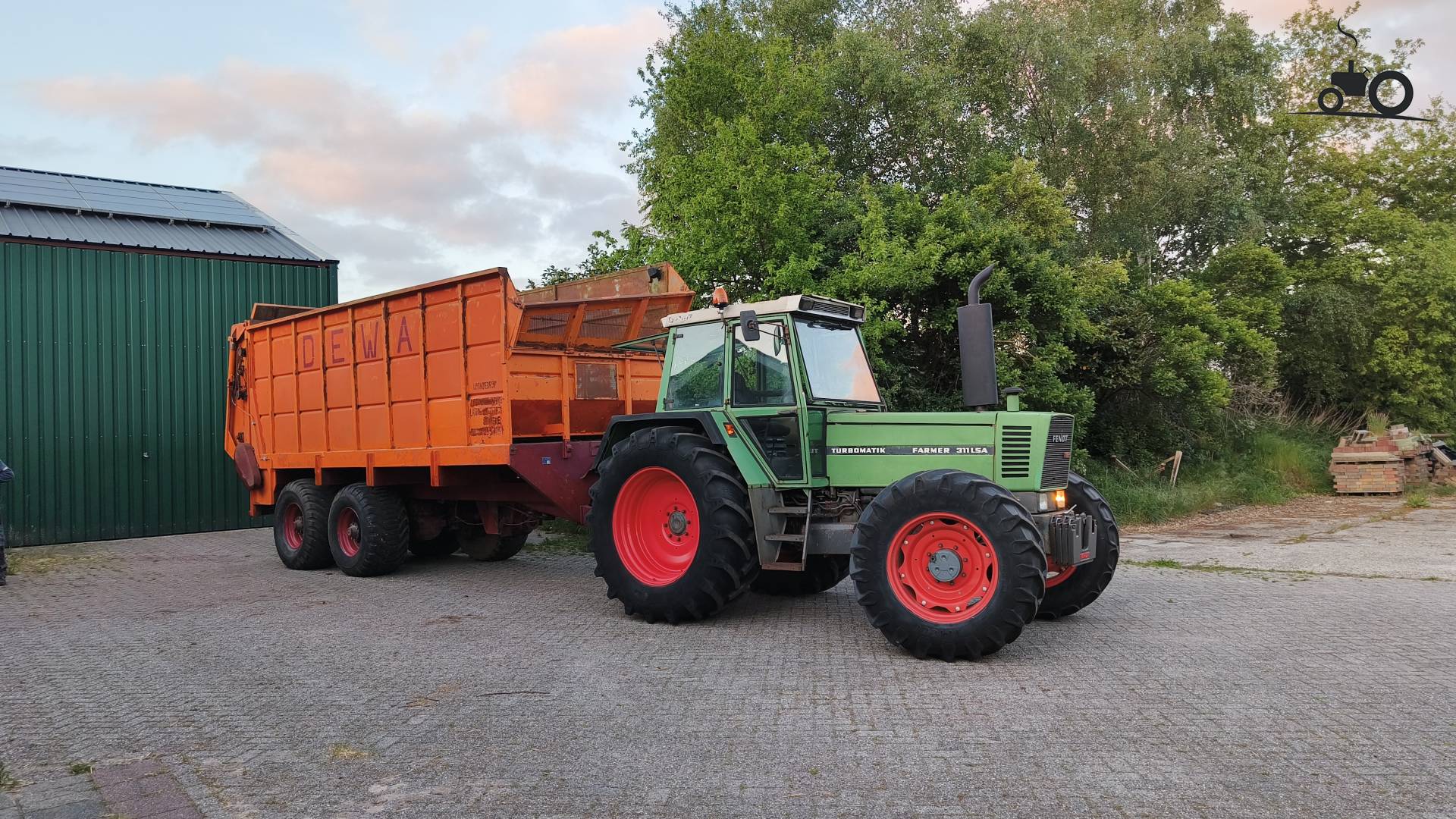

Ik heb een Fendt 311 LSA van 1985.
Momenteel ligt vooraan 14.9R26 en achteraan 600/65R38 = 18.4R38
Ik zou graag volgende banden op deze velgen leggen :
Vooraan 420/85R26 = 16.9R26
Achteraan 520/85R38 = 20.8R38
Beide bandenmaten zijn respectievelijk 7 cm en 10 cm groter in diameter als de originele bandenmaat.
Is dit mogelijk qua verhoudingen , voorloop ed.
Alvast bedankt voor de reacties.
Mvg Jeroen Perdu

De voorloop in de oude situatie is 3863X1.37 gedeeld door 5251 min 1 X 100% =0,78% Dat is prima. 1.37 is de overbrenging tussen voor en achter.
Nieuwe situatie 4115(afrolomtrek voorband) X 1.37 gedeeld door 5393(afrolomtrek achter) min 1 X 100% =4.53% Dit is nog toegestaan maar wel aan de hoge kant. Verder past die band wel onder het spatbord
