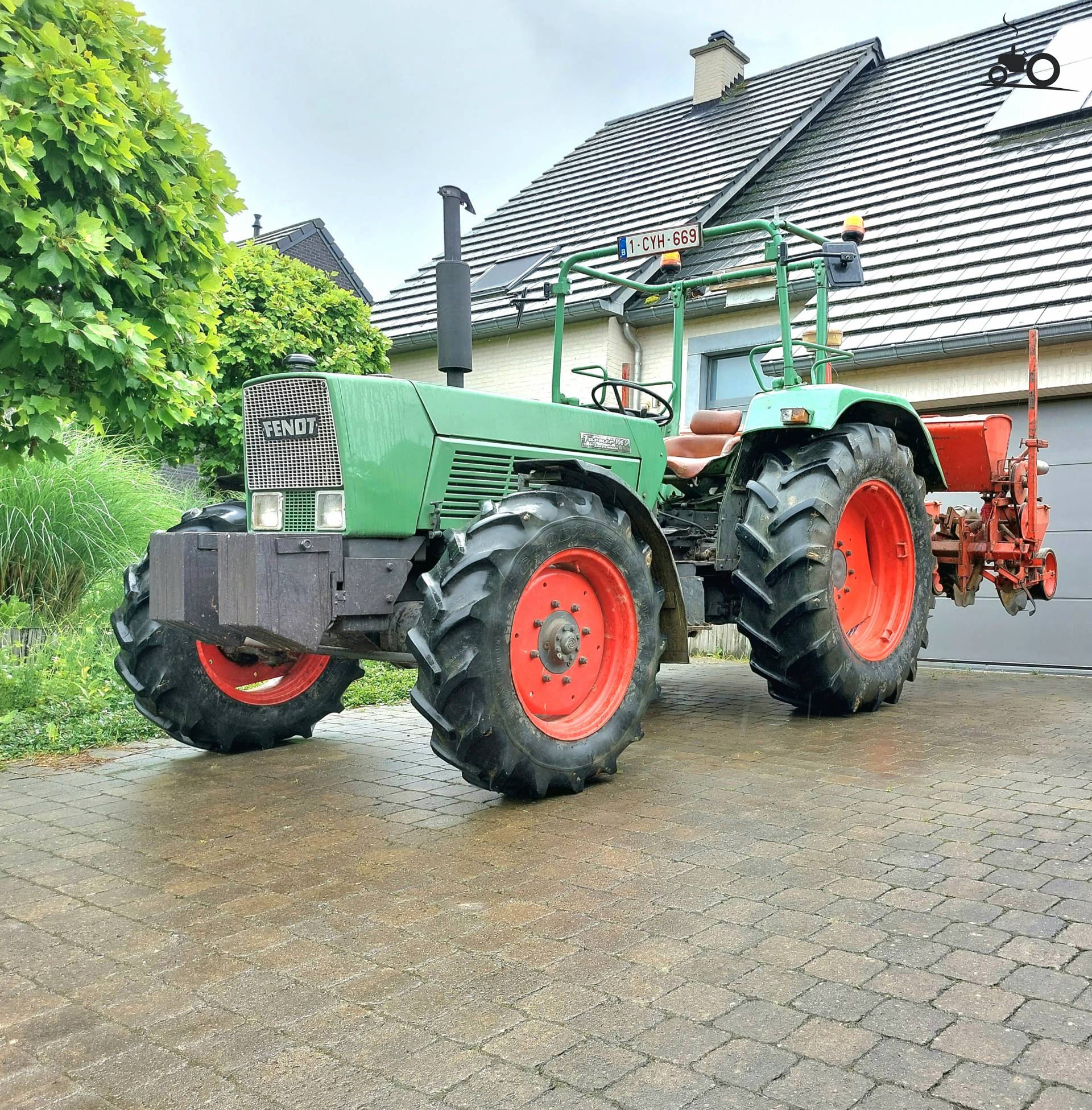

Fendt 106 S - Hefintichting werkt nietmeer -fendt 106s
Na een poosje stilstaan werkt de hefinrichting nietmeer van mijn fendt 106s.
Ik heb de gehele hefinrichting gedemonteerd, schoon gemaakt, voorzien van nieuwe dichtingen en nu opnieuw alles gemonteerd maar zonder succes.
De oliepomp werkt nog want het extra dubbelwerkendventiel werkt nog.
Is er een manier om de hefinrichting te ontluchten?
Hoe kan ik het hefventiel testen of het nog correct werkt?
Bij hoge motortoeren en zelf opheffen van de hef zakt deze heel traag uit. Bij stationair valt de hef naar beneden.
