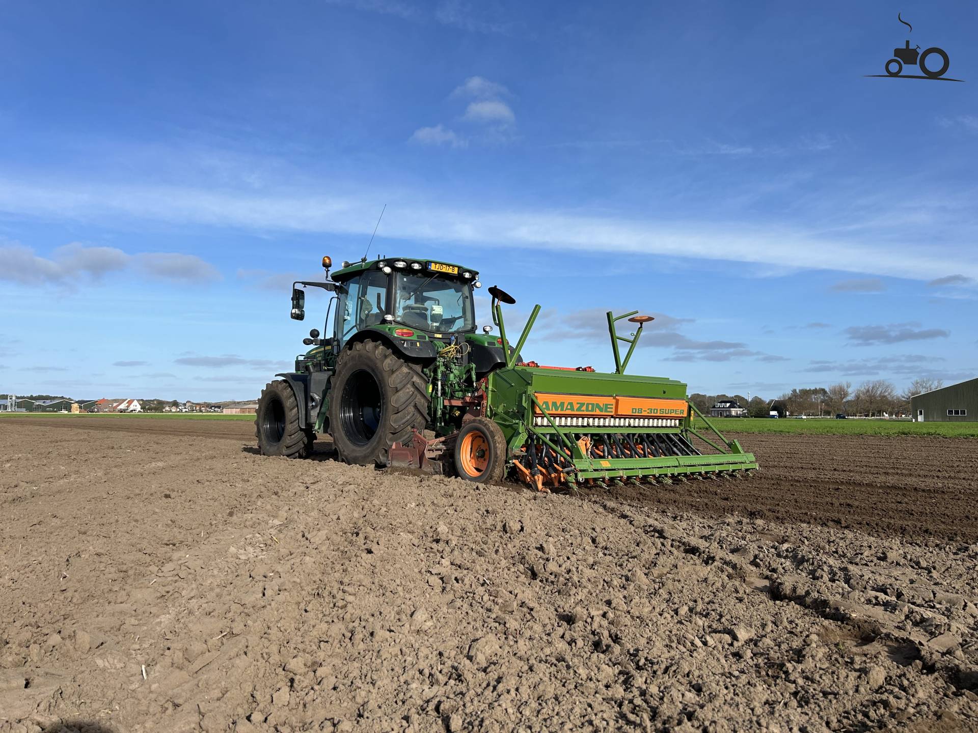

Beste allemaal,
Wie heeft er ervaring met een Amazone D8 zaaimachine?
Ik heb het probleem dat de normale zaairaden onbedoeld gaan meedraaien met de fijnzaadraden. Daardoor klopt de dosering niet meer. De palletjes waarmee je die normaal koppelt zitten aan de goede kant. Ik denk dat de wieltjes klemmen aan de zijkanten en daardoor mee gaan draaien. Ik zal hieronder een foto toevoegen.
Wie herkent dit? En vooral: hoe is dit het beste op te lossen?
Alvast dank voor het meedenken!
