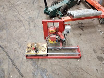

Snelspan slijpmal voor Schuitemaker Rapide messen: Met een Destaco snelspanner klik je de messen veel sneller vast om ze met de slijptol te slijpen, dan een bankschroef. Klemmal voor twee messen, het
Messenslijpmal Rapide
+2
Renze
Snelspan slijpmal voor Schuitemaker Rapide messen: Met een Destaco snelspanner klik je de messen veel sneller vast om ze met de slijptol te slijpen, dan een bankschroef. Klemmal voor twee messen, het slijpen gaat het snelst van boven, maar de beide klemposities staan ver genoeg uit elkaar dat je er met de afbramer onderdoor kunt vegen om de slijpbraam weg te poetsen zodat je ze maar 1 keer om hoeft te draaien.
Omdat de vorige Taarup het ook 29 jaar volhield hebben we deze slijpmal ook maar gelijk netjes gemaakt want over 30 jaar ligt ie hier nog 😉
Reacties
+1
J asper
NH-Ford
Je schrijft met de afbramer om braam weg te halen, waarmee slijp jij de messen?
casejxu
@NH-Ford lammelenschijf gaat ook wel. Moet niet te hard drukken dan want dan word je snijvlak bol omdat je de schijf hol druk🤷‍♂️
NH-Ford
@casejxu Was even benieuwd, zoals ie zegt lijkt het alsof hij ze met een andere schijf slijpt.
Ben zelf absoluut geen voorstander van lammellenschijf, te veel warmte en snijvlak gaat geheid bol worden, is mes zo bot.
casejxu
@NH-Ford voordeel is wel dat oppervlakte super glad word. Doe het wel eens even snel tussen 2 kleine snedes door met lammelenschijf. En dat bevalt eigenlijk wel erg goed. Slijp ze voor 1e snee 1x naast de wagen en rest van het jaar kunnen ze der in blijven
+1
NH-Ford
@casejxu Gaat niets boven echte, gekoelde messenslijper, mja die heeft niet idereen.
Ma daarna vindt ik zelf mooiste met een goedkope afbraamschijf op grote slijptol.
Die schijven slijten sneller daardoor lopen ze niet vol, een volgelopen schijf zorgt weer voor warmte, rustige halen zonder drukken.
Ma vindt nog steeds min werk😅
Renze
@NH-Ford waarom pak je dan n grote afbramer als zon dikke 5x230mm schijf op 6000 toeren loopt, kost het gewoon kracht in de polsen om de slijptol te kantelen. Bij ons op het werk (zware kranenbouw) gebruikt iedereen Cubitron korrel 36 schuurschijfjes op de 125er, dat is meer verspanen dan slijpen, maar als je het snijbrandvlak van een 60mm plaat moet schoonslijpen doe je meer met n 125mm Cubitron dan met n 230mm afbramer... er komt gewoon staalwol ipv slijpsel af.
Je moet met zon schijfje wel donders oppassen dat je niet zo hard drukt dat ie je schijfje afsnijdt, maar wil je rap n bult materiaal wegnemen met weinig warmte inbreng dan gaat n draaiende grindtegel (cubitron schuurschijf korrel 36) ermee strijken...
NH-Ford
@Renze grote schijf wordt minder snel warm heb idee, en een kleine is zo vol dat alles snel warm wordt.
Die schuurschijfjes zijn fijne dingen, pak ik op werk vaker dan een lammellenschijf. Maar bij messen slijpen zijn ze zo weg, te klein oppervlak, en als je naar mes toe slijpt zo kapot.
casejxu
@NH-Ford nee klopt. Maar voor die 40/50ha ofzo gaan ik me der niks teveel voor aan de hand halen. Als ik ze zomerdag 2 of 3 keer even bij moet punten is dat al vaak. Misschien dit jaar keertje meer maar das prima te overzien
+1
NH-Ford
@casejxu ben zelf zo lui dat ik ze sowieso elk winter weg breng..🙈 Voor een schijntje fijn geslepen terug.
Dat terwijl we op werk nog wel een messenslijper..
casejxu
@NH-Ford haha nee daar ben ik te zuunig voor🤣🤣
Renze
@NH-Ford ik weet niet waar @helse dexta normaal de messen mee slijpt, ik heb m uitgeprobeerd met n lamellenschijf.
Hard drukken moet je zowieso niet want dan verbrandt je mespunt, is de hardheid er wel af.
